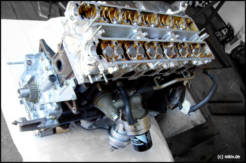

Der instandgesetzte Motor
Nachdem der Instandsetzer die oben genannten Punkte abgearbeitet hat, kamen der Zylinderkopf und der Motorblock wieder in die Werkstatt.
Selbstverständlich sollte bei einer solchen Instandsetzung eine neue Öl und Wasserpumpe eingebaut werden.
Statt der original 2-Mass Schwungscheibe wurde nun eine Fidanza 1-Mass Schwungscheibe eingbaut. Diese ist um ca die hälfte leichter. Durch das verringern der rotierenden Masse hat man ein wesentlich besseres Ansprechverhalten des Motors.
