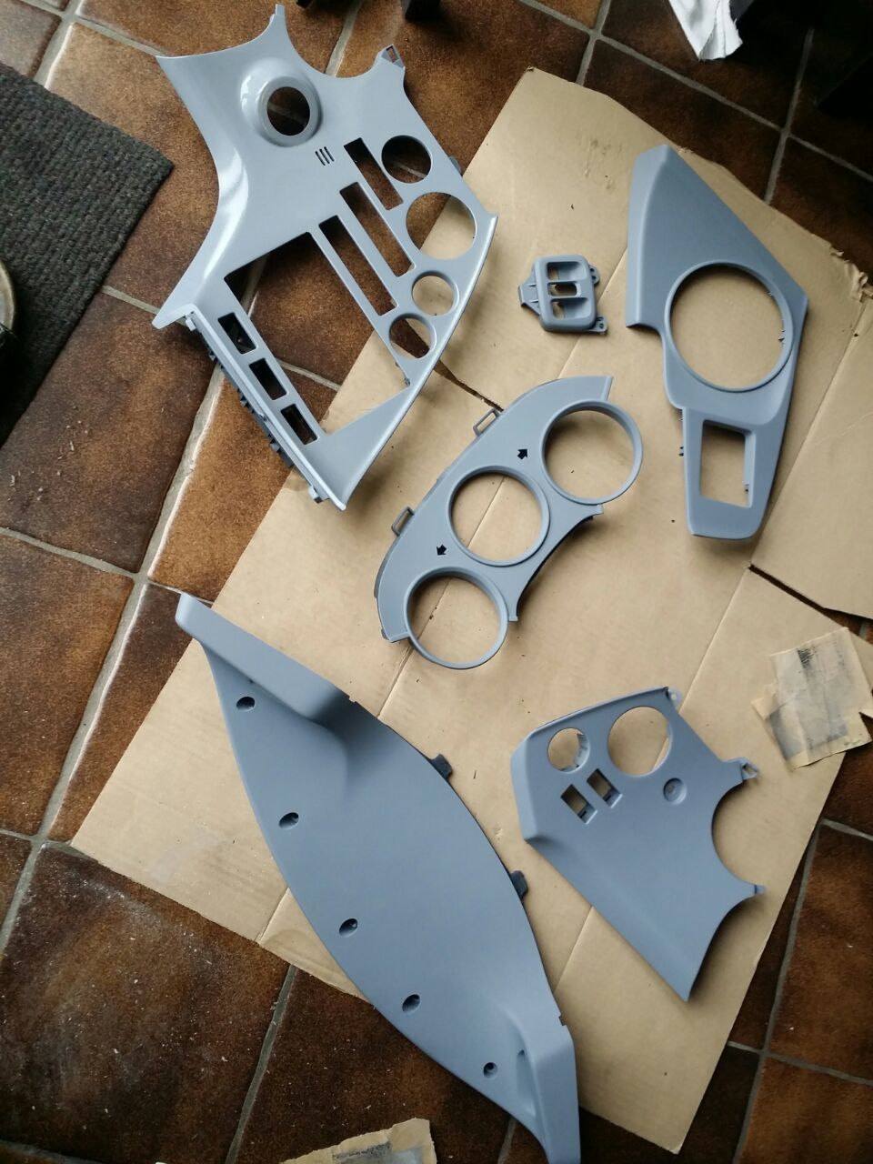

Beim entfernen des alten Softlacks muss leider viel Zeit und Geduld mitgebracht werden. Hier muss wirklich alles bis zum eigentlichen Plastik runter gekratzt werden. Vergesst das einfache wegschleifen des Softlacks. Als schneller und praktischer hat sich hier ein klassisches Lösungsmittel/Verdünnung mit Schleifpapier bewährt. Hilfreich ist es ebenso, ein Stück Plastik als Kratzer zu verwenden. Dies hinterlässt weniger Spuren im Plastik.
Hat man es geschafft, so werden die Plastikteile nun am besten mit einem 400er Schleifpapier rau geschliffen und anschließend mit einem Silikonentferner sauber gemacht, damit es Staub- und Fettfrei ist. Hierzu am besten ebenso Gummihandschuhe verwenden.
Solltet Ihr grobe Risse oder gar Ausschneidungen im Dash haben, so könnt ihr diese natürlich schließen. Hierzu eignet sich Harz oder wie ich es verwendet habe eine Kunststoff Spachtelmasse von Presto, welche es in jedem Baumarkt gibt.
In meinem Fall habe ich einen ganzen Einschnitt eines damals dort angebrachten Zeitronix Widebanddispays schließen wollen.
Als festen Untergrund wurde eine flexible Plastikscheibe auf der Rückseite verwendet und angeklebt. Anschließend wurde vorne mit der Plastik-Spachtelmasse bündig aufgetragen. Die Masse trocknet innerhalb von 15 Minuten und kann anschließend mit Schleifpapier glatt geschliffen werden. Das ganze dann so oft durchführen, bis alle Unebenheiten beseitigt sind.
Hat man diese Vorarbeitung abgeschlossen und alle Elemente Staub- und Fettfrei mit dem Silikonentferner gereinigt, kann der Haftvermittler aufgetragen werden. Diesen gibt es als Spraydose bei jedem Autozubehörladen wie WM. Die Anwendung ist auch gut auf der Dose beschrieben: Es wird Sprühfein aufgetragen. Nach c.a 30 Minuten kann anschließend der Filler aufgetragen und nach einer Trocknungszeit von ca 60 Minuten bei Bedarf erneut glatt geschliffen werden. Der Filler schließt noch weitere kleine Risse, jedoch keine Unebenheiten. Dieser kann auch mehrmals aufgetragen werden.
Wie immer ganz wichtig: Vor jedem neuen besprühen alles immer Staub- und Fettfrei reinigen.
