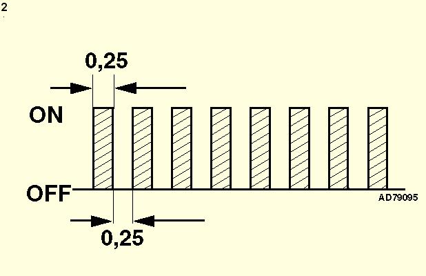

- Sind keine Fehlercodes gesetzt, blinkt die Leuchte zweimal pro Sekunde Abb. 2
