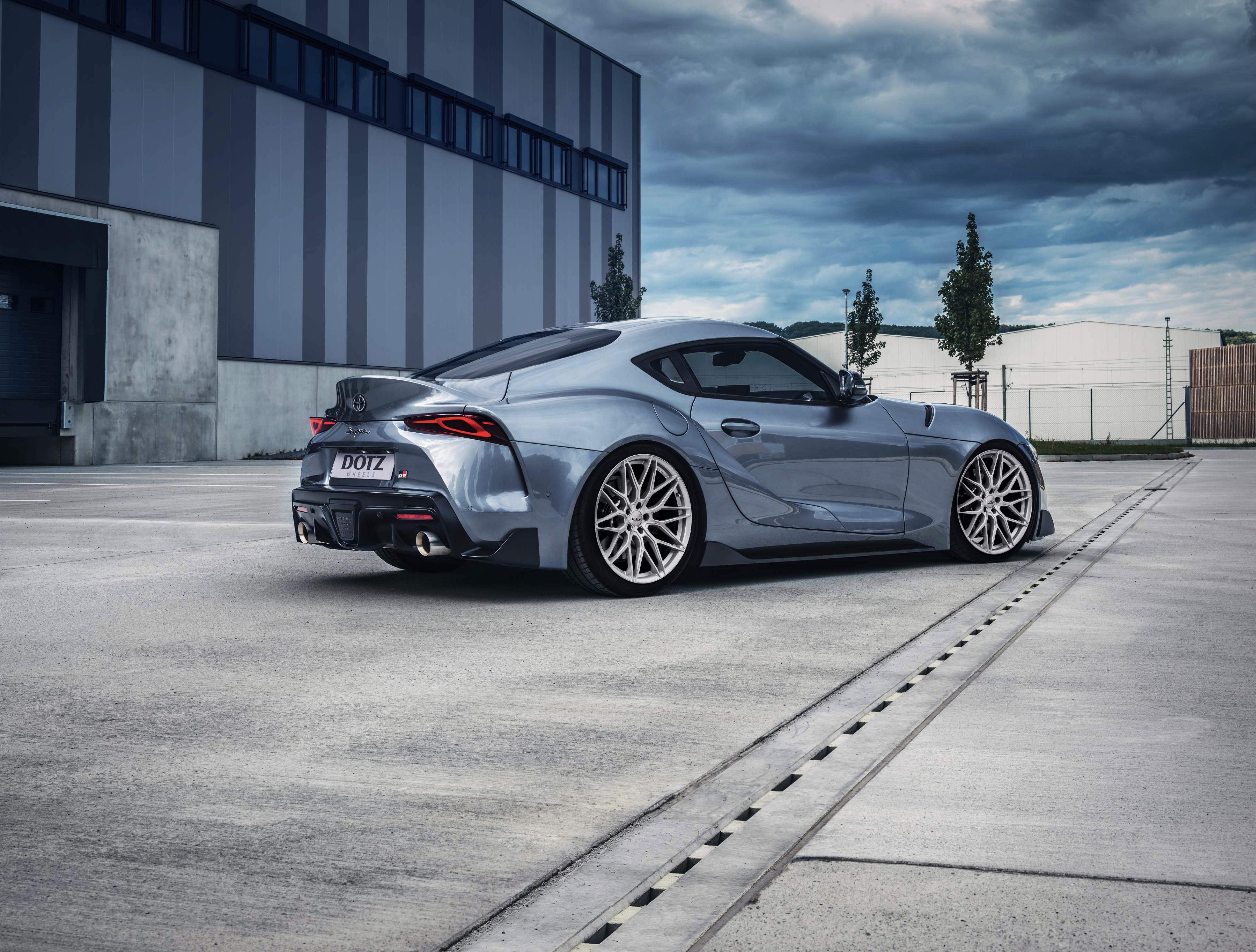

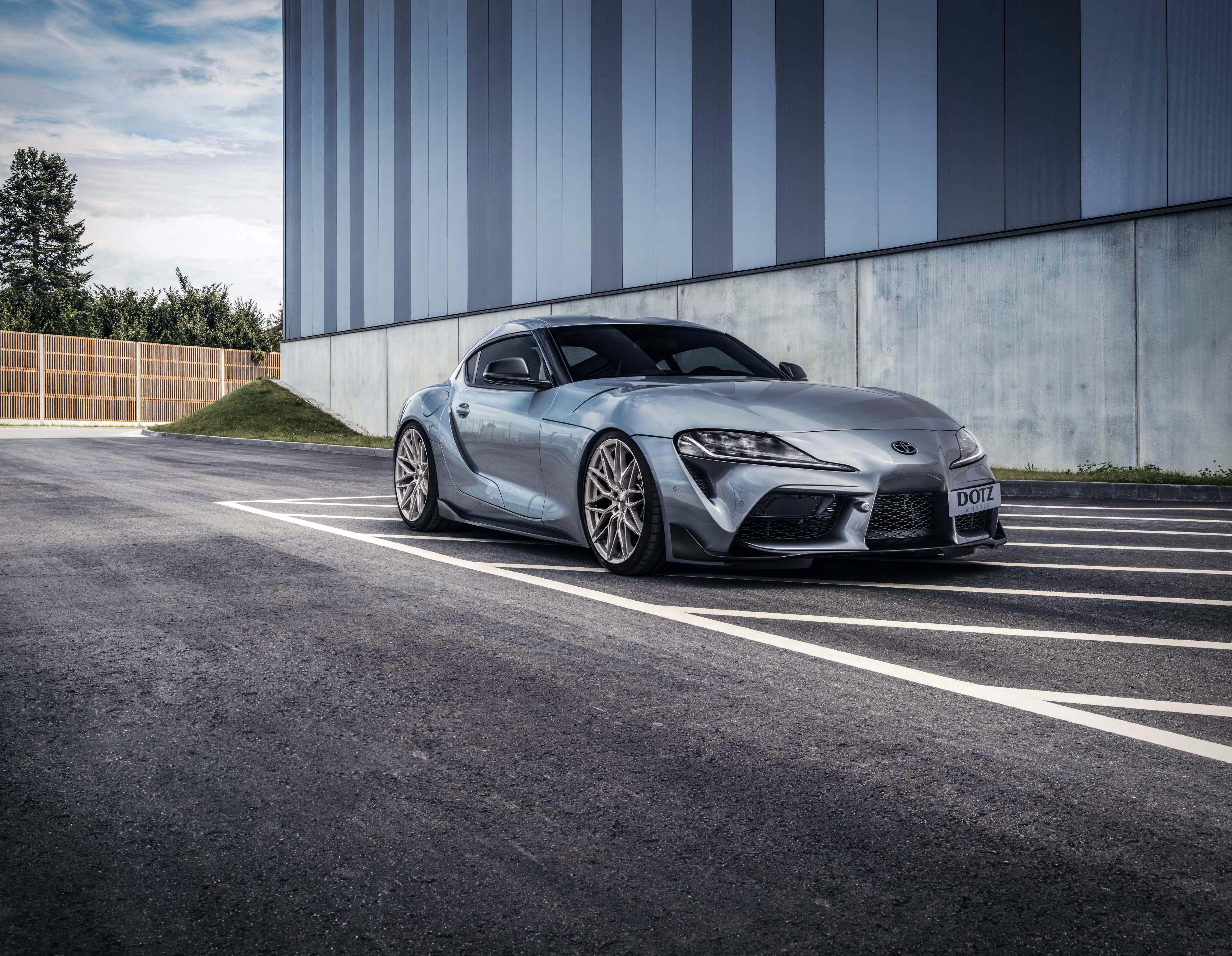

    Moin zusammen,
    kleines Update: Ich darf jetzt die Fotos aus dem DOTZ Wheels Shooting für die 2021 Designs posten. Ich werde im Frühling auf den Suzuka Blaze in 20“ durch die Gegend rollen die ich beim Shooting montiert hatte (9x20 und 10x20) ;)
    LG
    Fabian

    Richtig geile Fotos ? Bekommst die Felgen für das Frühjahr gesponsert?

    Hallo, sieht echt geilt aus, aber wer hat Dir das Fahrwerk mit dieser Einstellung denn eingetragen?
    Ich würde wetten, dass die Räder in einer schnellen Kreisbahn oder beim
    Verschrenken an der Haube  oder sonst wo schleifen. Offensichtlich gibt es unterschiede bei einer
    TÜV-Abnahmen in den Bundesländern??

    Hallo und vielen Dank,
    eingetragen hat das der TÜV Rheinland. War soweit auch kein Problem, da Fahrwerk, Felgen und Distanzen so in der Kombination dank Gutachten kombinierbar sind und es weder bei Fahrten, noch beim Verschränken zu einem Schleifen in den Radhäusern kommt.
    Falls es dir weiter hilft:
    - Fahrwerk steht auf Gutachten Minimum, also 335mm VA/HA
    - Felgen sind 9x20 ET 35 & 10x20 ET 28
    - Distanzen sind 10mm an VA und 20mm an HA pro Achse
    Ist wie gesagt absolut schleiffrei und auch in der Kombination problemlos eintragbar.
    Gruß
    Fabian
