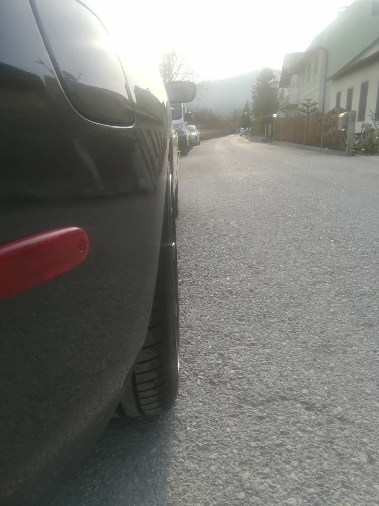

    Hallo, war heut beim TÜV, der meinte hinten steht der Reifen raus, aber es reicht von H&R oder Eibach eine Abdeckung, könnt ihr da was empfehlen?

    Geh zu nem anderen Tüv. Das passt so.
    evtl. mal Sturz einstellen aber sonst.

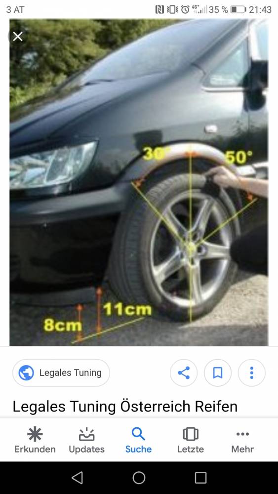

    Auszug:
    1 . ALLGEMEINE VORSCHRIFTEN
    1.1 . Kraftfahrzeuge müssen mit Radabdeckungen ( Karosserieteile , Kotfluegel usw . ) ausgerüstet sein .
    1.2 . Die Radabdeckungen müssen so konstruiert sein , daß sie andere Verkehrsteilnehmer möglichst vor aufgewirbelten Steinen , Schmutz , Eis , Schnee und Wasser schützen sowie die Gefahren vermindern , die sich für Verkehrsteilnehmer durch Kontakt mit den sich drehenden Rädern ergeben .
    2 . BESONDERE VORSCHRIFTEN
    2.1 . Bei fahrbereitem Fahrzeug ( vgl . 2.6 des Anhangs I der Richtlinie 70/156/EWG ) und bei Geradeausstellung der Räder müssen die Radabdeckungen folgende Bedingungen erfuellen :
    2.1.1 . In dem Teil , der durch die Radialebenen 30 * vor und 50 * hinter der Radmitte gebildet wird ( siehe Abbildung 1 ) , muß die Gesamtbreite ( q ) der Radabdeckungen mindestens ausreichen , um die Breite ( b ) des Reifens unter Berücksichtigung der extremen Bedingungen der Kombination Reifen/Rad , wie sie vom Hersteller und in 5.2 der Bescheinigung gemäß Anhang II angegeben sind , abzudecken . Im Falle von Zwillingsrädern ist die Gesamtbreite ( t ) der beiden Räder zu berücksichtigen .
    2.1.1.1 . Zur Bestimmung der Breiten nach 2.1.1 werden die Aufschriften , die Verzierungen , die Scheuerleisten oder -rippen auf den Reifenflanken nicht berücksichtigt .
    2.1.2 . Die hinteren Kanten der Radabdeckungen dürfen nicht oberhalb einer horizontalen Ebene enden , die 150 mm über der Radmitte liegt ( gemessen an der durch die Radmitte verlaufenden Achse ) , und der Schnittpunkt der hinteren Kanten mit dieser Ebene ( Punkt A der Abbildung 1 ) muß ausserhalb der Längsmittelebene des Reifens oder im Falle von Zwillingsrädern ausserhalb der Längsmittelebene des äusseren Rades liegen .
    2.1.3 . Umriß und Lage der Radabdeckungen müssen so sein , daß sie möglichst nahe am Reifen liegen . Vor allem innerhalb des Teils , der durch die in 2.1.1 genannten Radialebenen gebildet wird , müssen folgende Bedingungen erfuellt sein :
    2.1.3.1 . Die Projektion - in der vertikalen Axialebene des Reifens - der Tiefe ( p ) der Aussenkanten der Radabdeckungen , die an der durch die Reifenmitte verlaufenden Längsmittelebene gemessen wird , muß mindestens 30 mm betragen . Diese Tiefe ( p ) darf bis zu den Radialebenen nach 2.1.1 allmählich auf 0 mm verringert werden ;
    2.1.3.2 . der Abstand ( c ) zwischen den Unterkanten der Radabdeckungen der durch die Radmitte verlaufenden Achse darf 2 mal r nicht übersteigen , wobei " r " der statische Radius des Reifens ist .

    Österreichischer TÜV, wird wohl etwas vom deutschen abweichen. Hinten die 50grad Messung passt nicht, steh laut ihm ein bisschen über, war auch dabei und er hat schon recht. Nu nem anderen TÜV fahr ich nicht, hab schon 200€ angezahlt und ist ja eig alles nur ne Kleinigkeit, hab schon schlimmeres gehört.zb dass die Rota Felgen gar ned abgenommen werdn etc. Hab nur 4 sachen die geändert gehören, aber alles nicht aufwendig.
