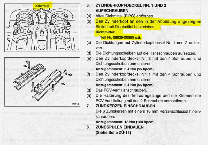

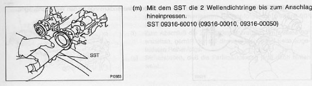

    Es gibt Nockenwellendichtringe (siehe Bild 1 & 2)
    Ein Teil der vorderen Ventilabdeckung jedoch muss neben der normalen Dichtung zusätzlich mit Dichtmasse (Bild 3) geklebt werden, vielleicht hat dies der Vorbesitzer vernachlässigt
    Bild 1:
    Bild 2
    Bild 3
