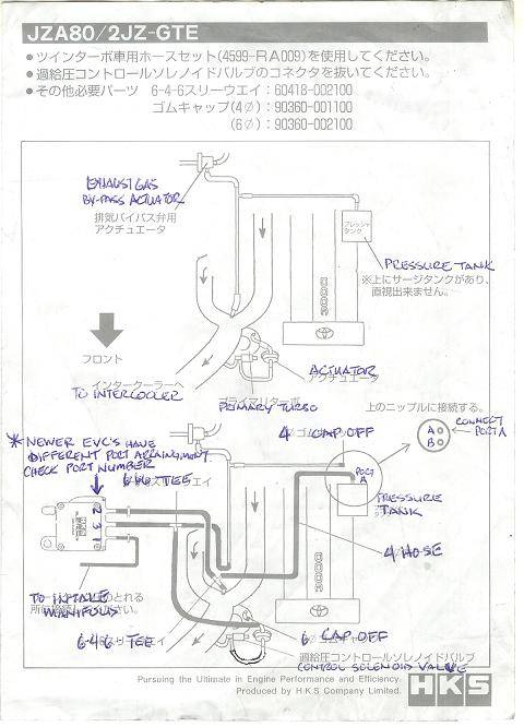

    Guten Tag zusammen,ich fahre einen Supra mk4 TwinTurbo Automatik .
    Gemacht ist: Ansaug system mit offenen Luftfilter, großer Ladeluftkühler,ik22 Zündkerzen ,Auspuff 2,5 Zoll Rohr mit 100er Kat unf am Ende ein Muffler,
    Fahre also 0.8 Bar Serie oder was es sind.
    Ich möchte gern so auf 400-500 Ps kommen.Reicht da nun ein Boost Controller ? Bzw was würde fehlen? Und kann man den Dingern vertrauen? Hätte eigentlich auch gern untenrum etwas mehr Ansprechverhalten.
    Freue mich auf Tipps und Erfahrungen.
