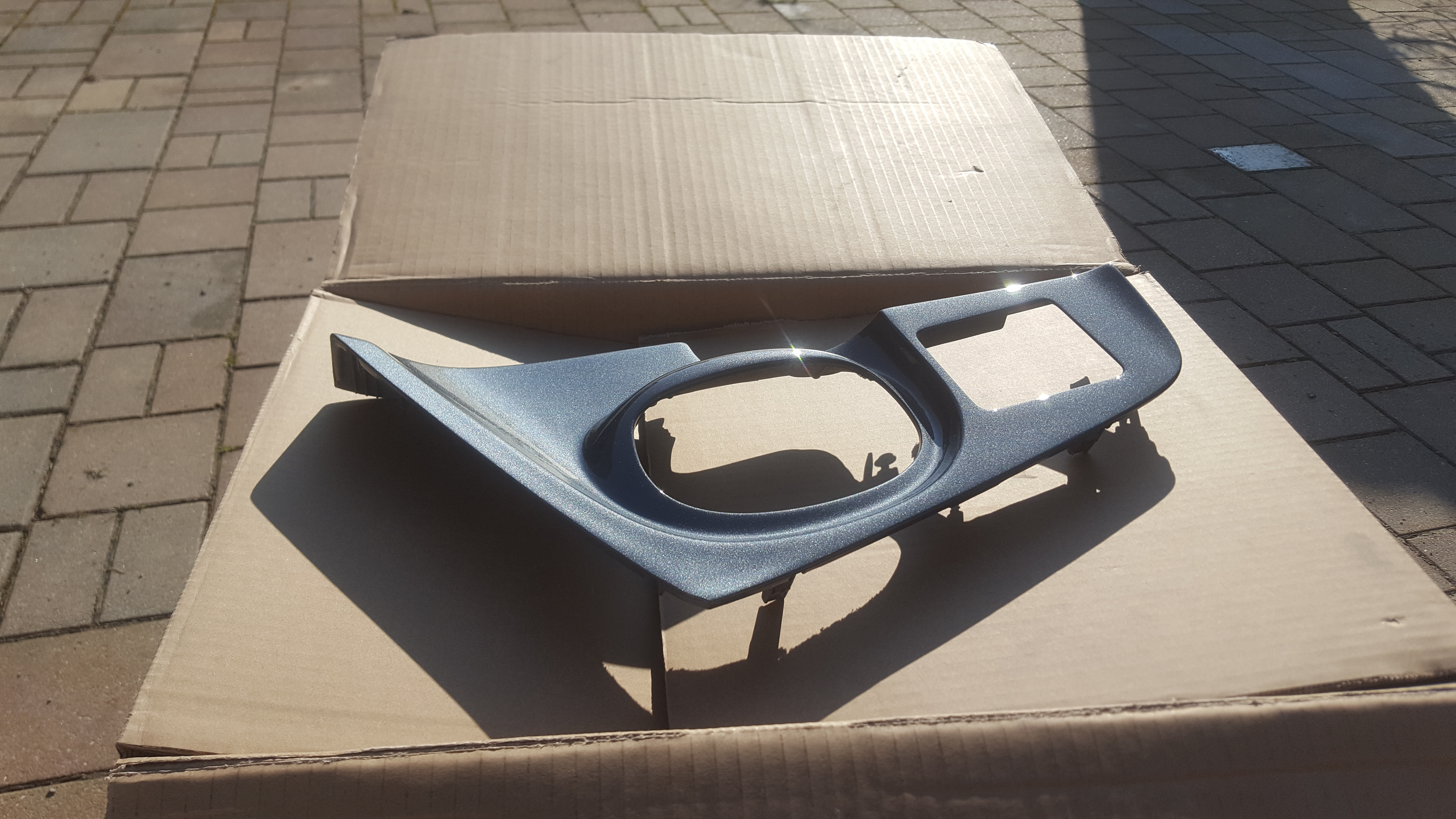

    Das dashbord habe ich ebenfalls ausgebaut, um es neu lackieren zu lassen.

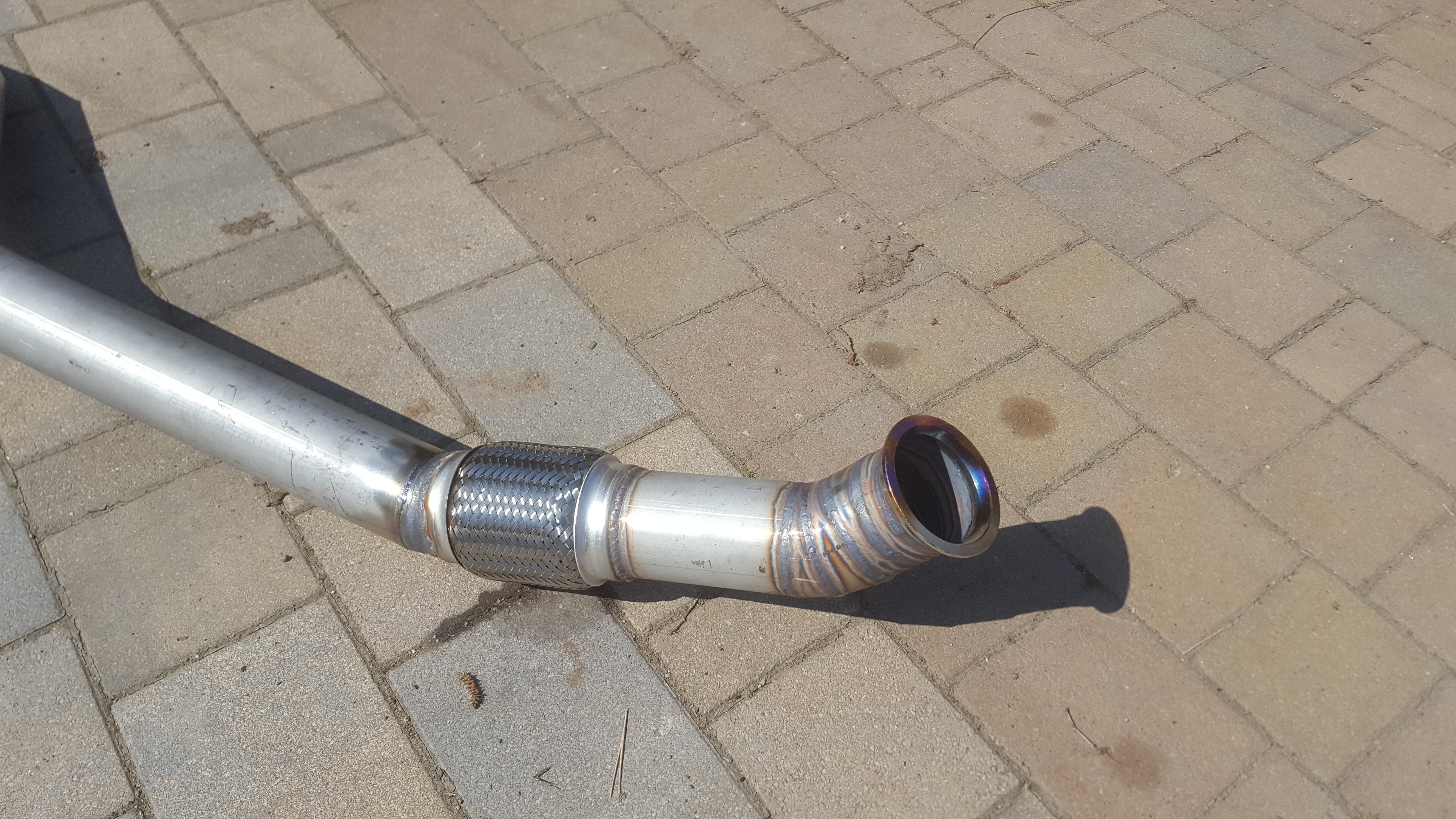

    Als gelernter Metallbauer habe ich mir momentan auch noch die Aufgabe gegeben, die downpipe in 3 Zoll selber zu bauen. Alles verbunden mit V-Bandschellen für einen schnelleren Aus- und Einbau.

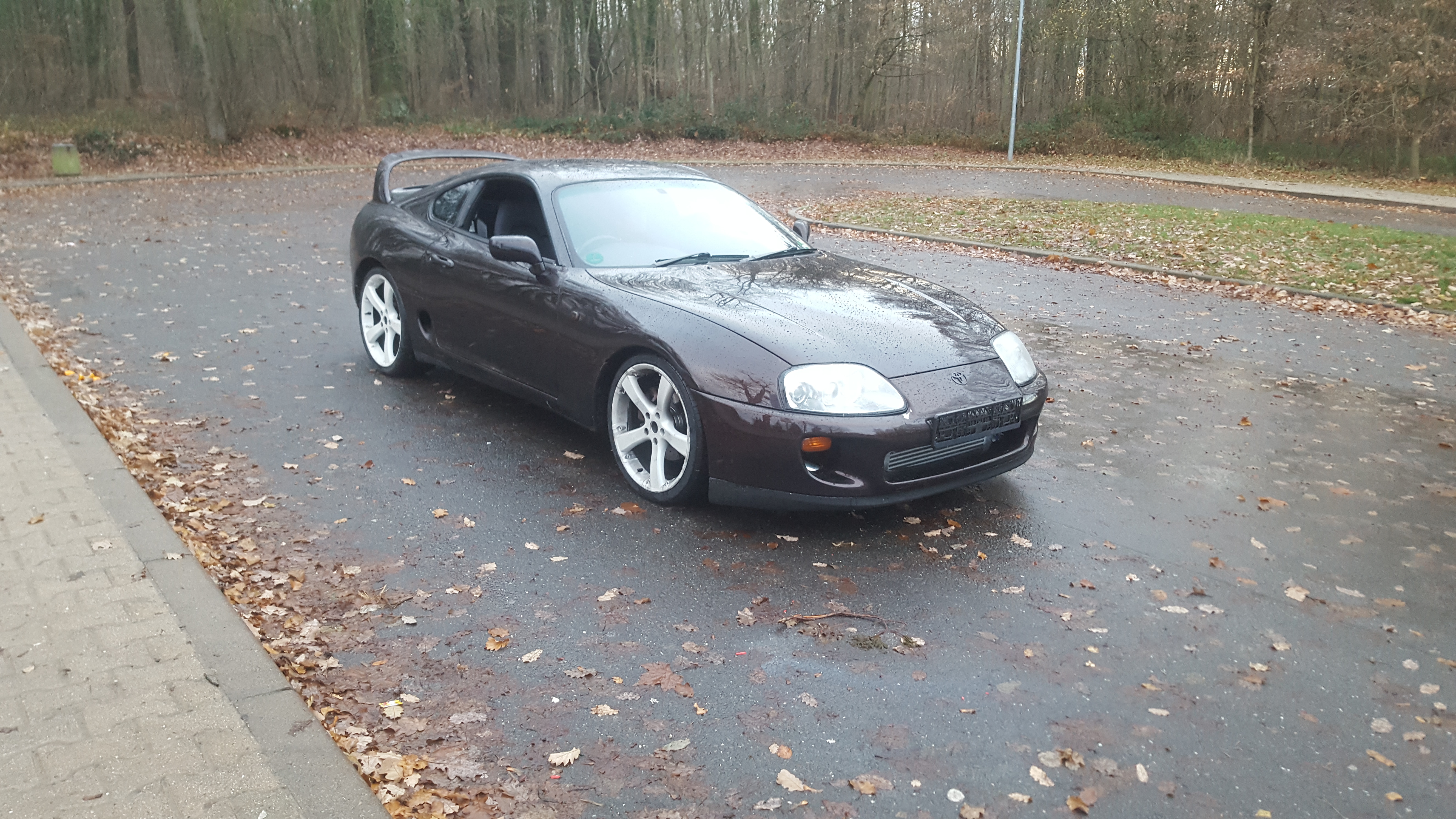

    So sieht das aus ?
    Normal kommst du an die Schläuche bestens ran. Die sind gleich oben drauf. Ob das jetzt ne Krankheit von den Schläuchen ist, glaube ich nicht. Aber du kannst ja mal nachschauen.
    Garniemand Owner
    Also ich muss sagen, ICH finde das Braun garnicht mal so übel! :grinning:
    Aber mag auch dieses BMW braun sehr.
    Und ja die Schläuche quellen sehr gerne auf wohl.
    Wolle Owner
    Tauschen wir die Autos?
    Dein weiß gefällt mir ganz gut ?

    Momentan finde ich ein dunkles Metallikgrau ganz geil. Ich habe schon das dashbord in der Farbe lackieren lassen. Auf dem Bild sieht es irgendwie sehr glitzern aus, ist es aber in echt gar nicht. Die Farbe Ist ungefähr die selbe wie viele Audi Rs6 Haben

    Meine Downpipe in 3 Zoll ist auch schon fertig gebaut und die Karre läuft auch schon.

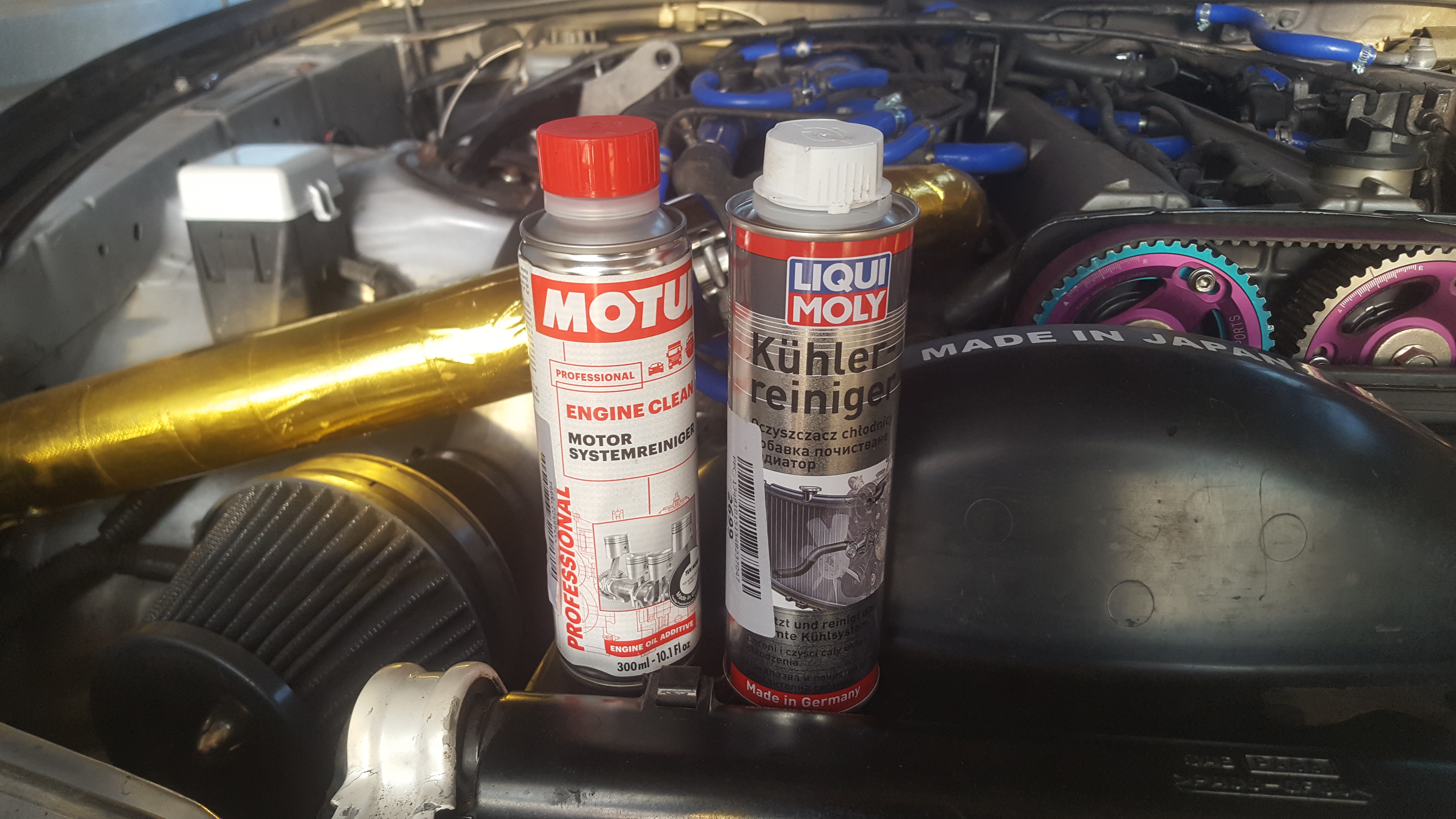

    Ich habe den Motor noch mit solchen Zusätzen gespült, welche man in das Öl und Kühlwasser gibt
    Das für den Kühlkreislauf hat irgendwie nichts gebracht, aber das für das Öl war vielversprechend. Das Öl kam ordentlich dunkel unten raus, was es vorher nicht war.
