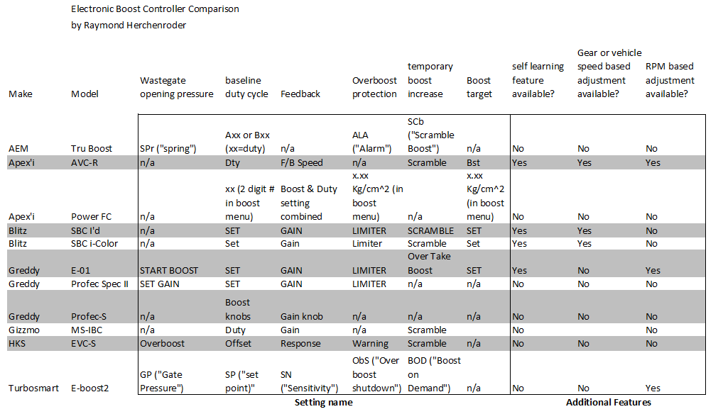

    Das klingt für mich nach einer falschen Set/Gain Einstellung (So heißt es beim GReddy BC). Dabei wird geregelt, wann und um wie viel Prozent er beim erreichen des maximalen Ladedrucks runter regeln soll. Ähnliches verhalten meine ich auch gehabt zu haben, als ich mit diesen Werten gespielt habe. (Hier im Forum sollten zu dem GReddy auch die richtigen werte zu finden sein)
    Dies wird bei dem AEM Tru wohl nicht anders sein.
    Aus der Doku und den Optionen werde ich so gerade nicht schlau, aber versucht damit etwas mit den Werten rum spielen, bevor ihr große Sachen auseinanderbaut.
    Beim AEM heißt das SET = Duty. ansonsten fehlen ihm weitere Optionen.
