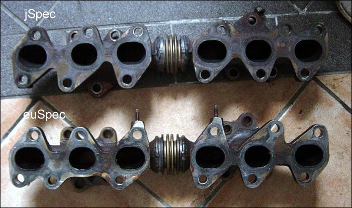

    Fangen wir mit dem Kern an.
    Zum Motorkopf hin sind nur kleine unterscheide zu erkennen. Für die EU Lufthutze jedoch sind oben 2 Bolzen zur befestigung des Leitrohres angebracht
    /fileadmin/media/Benutzer-Dateien/McGregory/jspeck/lader/kruemmer1.jpg

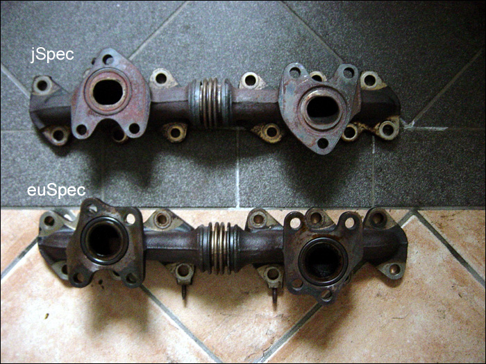

    Hier die andere Seite, zur Turboseite hin.
    Befestigt wird dies mit 2 Bolzen weniger.
    Wie unschwer zu erkennen, sind die Öffnungen wesentlich kleiner
    /fileadmin/media/Benutzer-Dateien/McGregory/jspeck/lader/kruemmer2.jpg
    Der einzig grosse Unterscheid hier ist die fehlende ByPassleitung. Kleine unterscheide erkennt man aber auch an den Bolzen, welche bei der jSpeck keine Torks Bolzen sind, u.a
    /fileadmin/media/Benutzer-Dateien/McGregory/jspeck/lader/abgasseiteturbo.jpg
