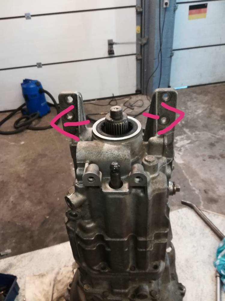

    Hab nun das Getriebe ausgebaut und den hinteren Deckel entfernt. Mir ist aufgefallen, dass die Ausgangswelle etwas Spiel zur Seite hat (im zusammengebautem Zustand)
    Dann noch, dass ein Zahnrad etwas wackelig ist. https://youtu.be/lrIFHlrSf-Q Zähne und synchronringe sehen OK aus. Wenigstens ist die Zahnfee nicht da gewesen ?

    Ah, machst das selber. Ansonsten kenne ich noch eine Getriebe-Reperatur Firma aus Hannover, Besitzer fährt selber eine Supra.
    Kamil Owner
    Das hört sich gut an.
    Ja reinschauen muss ich? vielleicht finde ich ja den Fehler.

    Leider garnix. Wollte ich abholen, dabei ist mir aufgefallen das die Wellen klemmen .. hat der Fachmann in einer Nacht und Nebelaktion zusammengebaut..... Jetzt warte ich wieder seit 5 Monaten weil das Zahnrad von der Nebenwelle nicht runter will..... Katastrophe
    Beim vermessen und prüfen würde Nichts festgestellt, alle Maße in der Toleranz.... Ich vermute das das zweimassenschwungrad dafür verantwortlich ist.... Genaue Antwort gibt's sobald ich irgendwann endlich das Getriebe wieder habe
