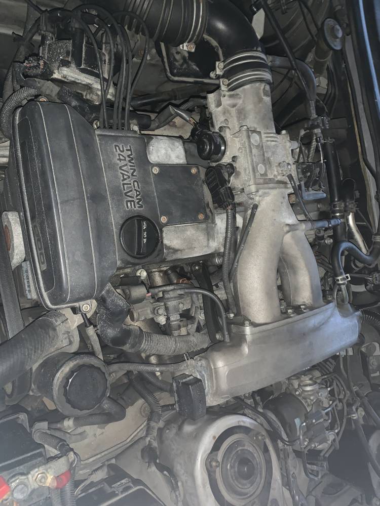

    Magst du vielleicht ein Bild deines Motorraumes machen?

    Mach mal bitte sicherheitshalber ein Foto vom Motorraum, reps. der Einlassseite. Will nur sichergehen, das es kein MAF System ist.

    Hier die bilder vom Motorraum!
