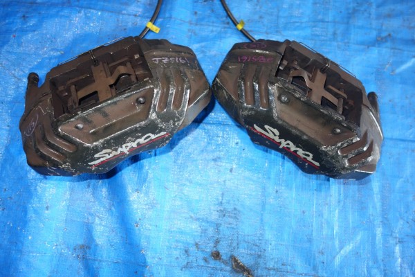

    SupraLoom Owner
    Es gibt zwei Varianten.
    Die große Bremsanlage (bei EUSpec, USSpec und älteren JSpec Modellen) und die kleine Bremsanlage, überwiegend bei den jSpec Modellen.
    Mach doch mal ein Foto von deinem Vorbesitzerumbau
    Große
    Kleine
    Große
    Kleine

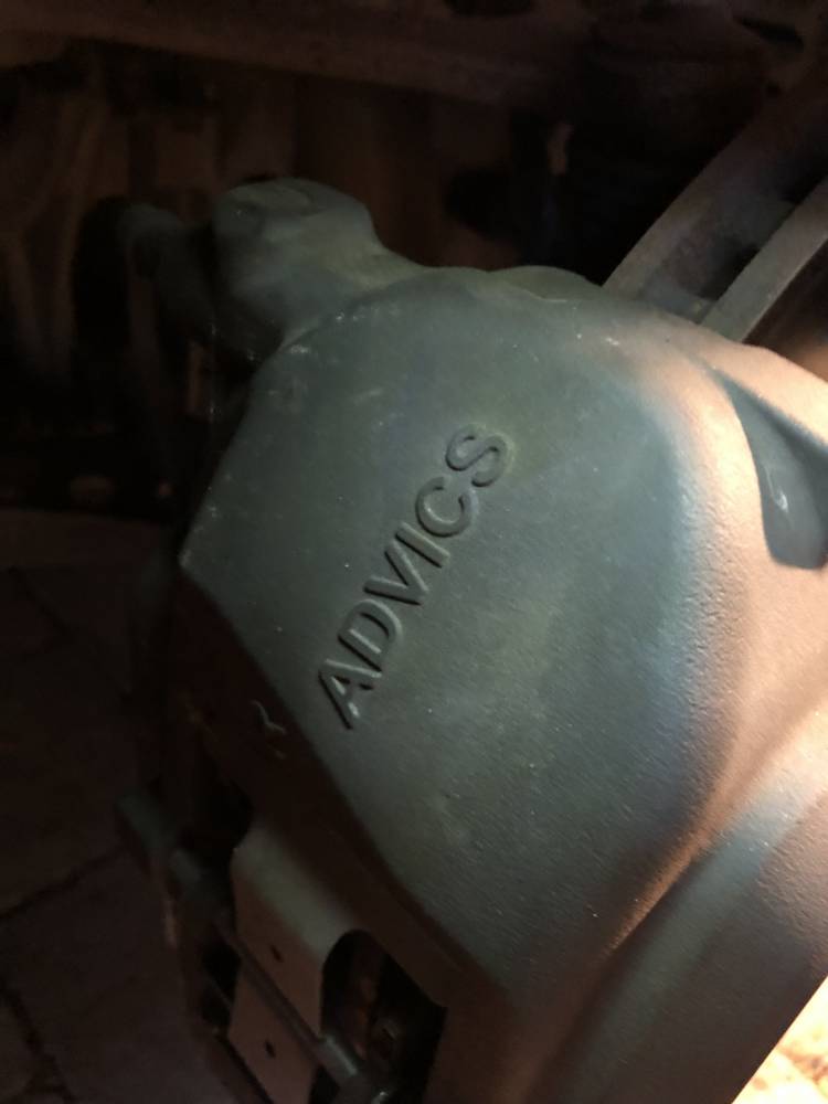

    Darf ich mich hier nochmal dazwischen schalten?<br /> Es hat etwas gedauert, aber ich habe jetzt mal Bilder von den bei mir verbauten Bremsscheiben auf der VA gemacht. <br /> Kennt jemand diese Bremsanlagen? Und hat evtl jemand Unterlagen dazu? Der TÜV Prüfer möchte mit Sicherheit etwas dazu haben...

    Sieht man nicht oft. Das sind Lexus LS460 Bremssattel mit passendem Adapter

    Wow! Ich bin beeindruckt! Woher weißt du so was?!?
    Danke für die schnelle Antwort! Damit bekomme ich hoffentlich etwas für den tüv...
