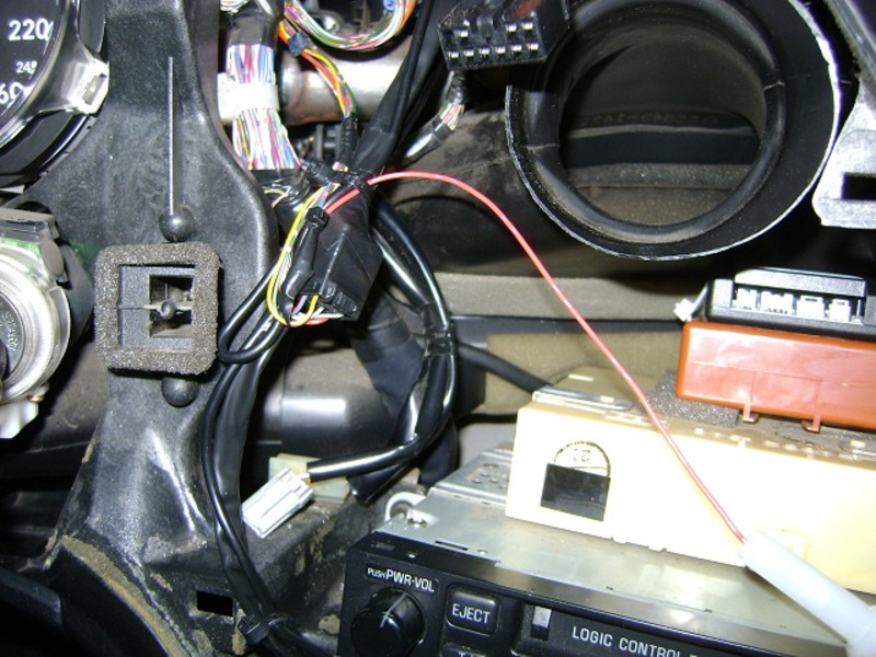

1) Erst mal alle Dash-Panels entfernen, Fußraumverkleidung Fahrer und später auch noch das Handschuhfach für die Kabelverlegung ausbauen.
2) Geeigneten Einbauort für die Zentraleinheit gesucht, das Antennenrelais dient als Träger.
3) Mittels größerem Kabelbinder und doppelseitigem Klebeband befestigt damit da nichts verrutschen kann.
4) Antennenrelais mit Zentraleinheit des Boostcontrollers wieder eingebaut.
5) Der Controller muss lediglich mit +12V und GND versorgt werden. Die +12V 6) Versorgung nehme ich einfach hier am Stecker der ausgebauten Uhr ab.
7) Vorhandene rot-blaue Leitung = + 12V ab Stellung ACC
8)
9)
10) Masseanbindung an geeigneter Stelle mitverschrauben.

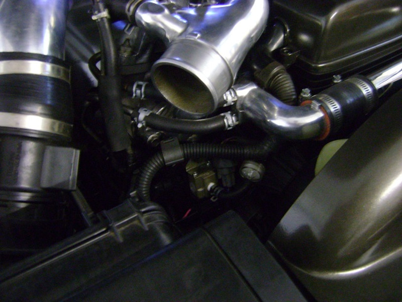

13) Einbau des Ladedruckregelventils: Mitgelieferte Halterung je nach Einbauort an Ventil montieren.
14) Zum Vergleich: Serien-Ladedruckregelventil
15) Ich habe es gleich an der Position des serienmäßigen Ladedruck-VSVs mit verschraubt.
16)
17)
18) Leitungsverlegung des neuen Ladedruck- regelventils hier über die andere Fahrzeugseite. Unter dem Luftfilter vorbei entlang an dem Kotflügel ...
19) … wieder über die Öffnung in Richtung Innenraum.
