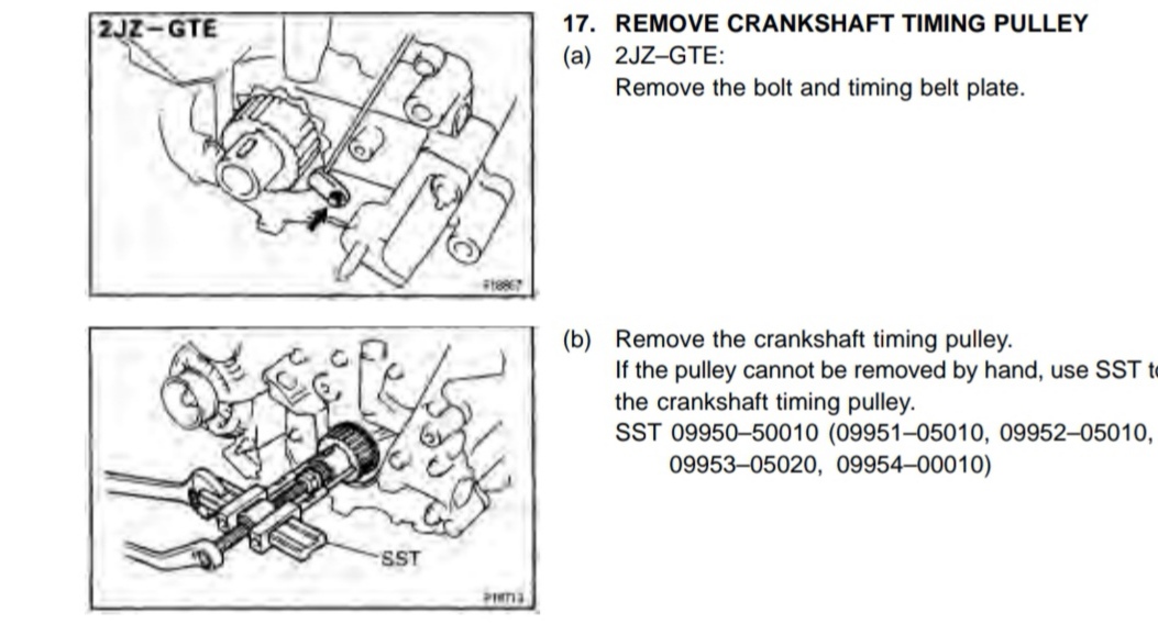

    Und das hier im Bild 1. Sollte aber aufgefallen sein
    johannesj Owner
    Okay perfekt danke dann kann ich da ja doch einfach mit nem abzieher dran gehen.

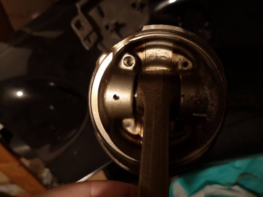

    Kannst du mir Zufällig auch Sagen ob auf den Pleuelen und Kolben vom 2jz gte Teilenummern Stehen (oem Teile) mit Toyota Emblem oder sowas ?
    Hab den Motor von mir jetzt in allen Einzelteilen und weis leider nicht ob ich hier Originale oder after market Pleuele und Kolben liegen habe.
    Ich wahr vorher eigentlich mehr in der VAG und MB szene unterwegs und da ist ja auf jedem Teil ne Eindeutige Teilenummer und jetzt sitz ich vor den Teilen und bin am Grübeln ?
    Wenn ich es nicht vergesse schaue ich morgen mal im Keller nach, mach mal aber ein Foto vom Kolbeninneren, die müssten ein Loch für die Kolbenunterbodenkühlung haben, dies haben aftermarket kolben kaum
    johannesj Owner
    Alles klar ich mach morgen mal Fotos
    Das sind GTE Kolben und Pleul
    johannesj Owner
    Perfekt. Vielen dank :)
