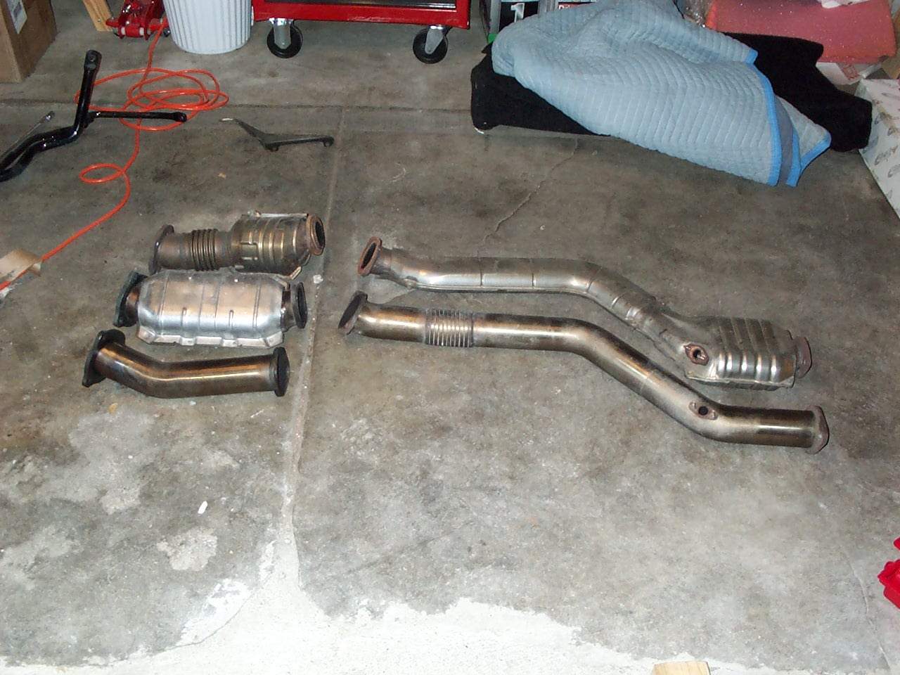

    Hier ist ein guter Vergleich. Das auf die UR Seite verlinkte ist das längere Stück
    Und es gibt halt auch komplette Downpipes, welche beide Kats ersetzen und oft ein Rennkat zwischen gepackt wird, wie es SupraLatino meint
    SupraLatino Owner
    Hier siehst du was ich meine
