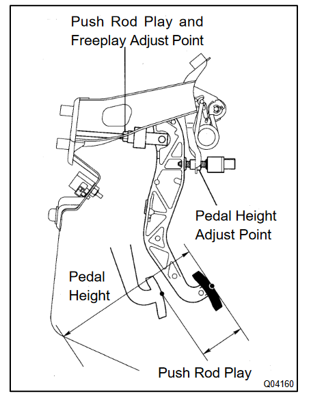

    Moorino Owner
    Lösung Gefunden...
    Oben der/die/das Pushrod war bescheiden eingestellt. Schaltet jetzt wieder wie Butter :D
