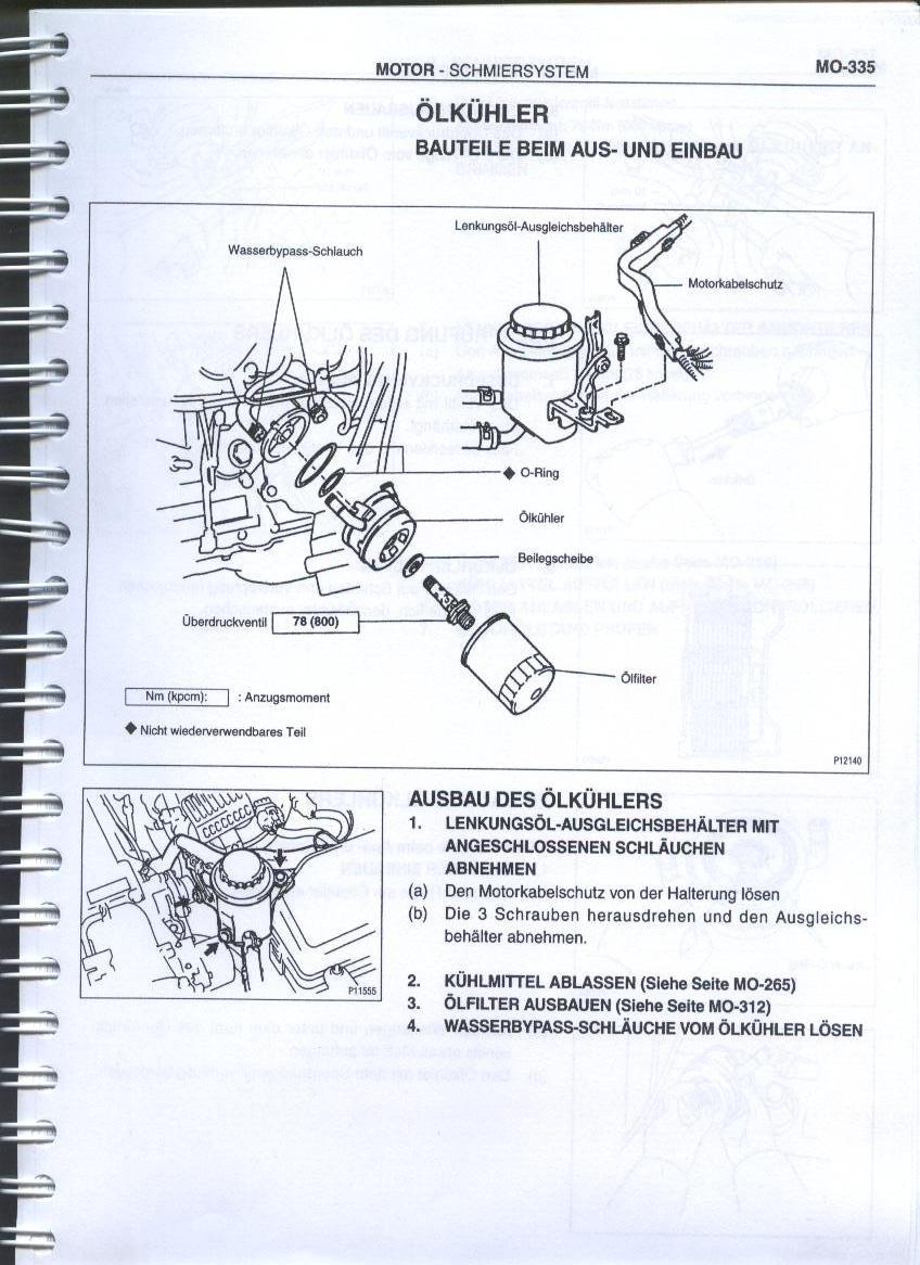

    downloads.mkiv.de/Andi/motor/kalt.jpg
    Die Supra hat doch gar keinen richtigen Ölkühler,eher nen Wärmetauscher.Der ist ohne Thermostat/Druckregelung.Daher kann das Wasser auch das Öl aufwärmen.
    Aber alle richtigen Rennfahrer hier haben sicher einen Ölkühler mit Thermostat nachgerüstet. :grinning: Also nix mit Druckventil und so ein Schrott,das hat nur die MK 3.
    Gruß Andi
