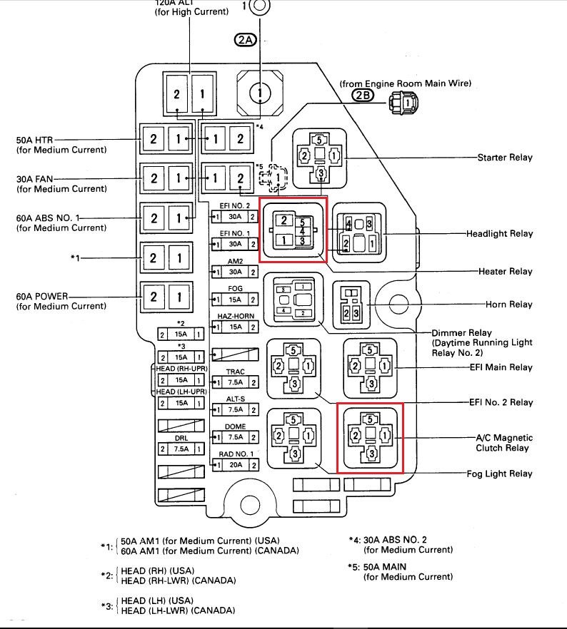

    Ich weiß es gibt schon viele Threads zur Klimaanlage,Ich habe gestern meine Klimaanlage befüllen lassen.
    Allerdings Springt die Klimaanlage nicht an, in der Werkstatt haben die gemessen dass kein Strom am Kompressor ankommt.
    Dann haben die versucht den Druckschalter zu überbrücken, hat auch nicht geholfen.
    Hat jemand vielleicht einen Tipp für mich was es sein kann das kein Strom ankommt?
    Sobald ich den AC Knopf drücke Leuchtet die Lampe und die Drezahl hebt sich auch an.
    Danke schonmal
