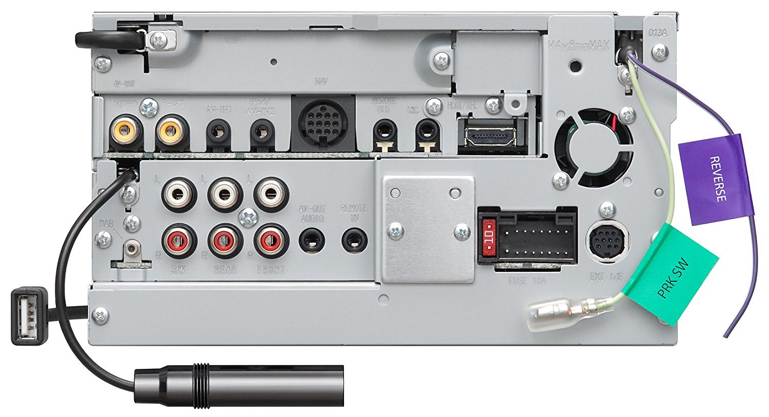

    Entschuldige dass ich noch nicht geantwortet habe, bin momentan im Urlaub, Suche es aber heute Abend raus.
    Vielleicht kannst du ja ein Foto von der Rückseite des neuen Radios machen?
    KingSoSa Owner
    alles gut :) geniess dein Urlaub. Da ich momentan unterwegs bin und nicht zu Hause kann ich leider kein Foto machen.. hab aber ein Bild im Netz gefunden
