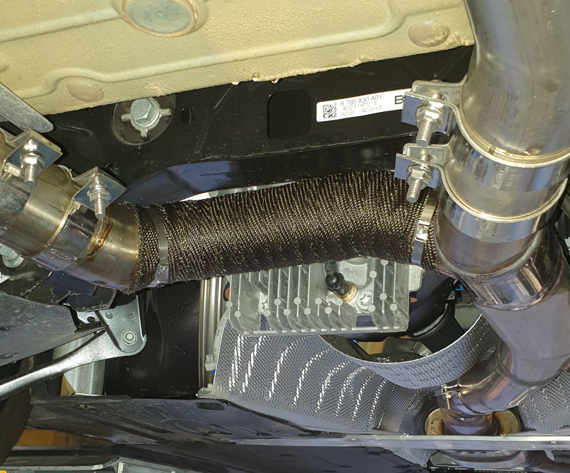

    @Gerbel Ja, die Original hat eine Klappe, ebenso die von Bastuck (ECE) an der selben Stelle. Plug Play ist nicht, da das Rohr hinter dem OPF geschnitten werden muss. Der Stecker von der Klappensteuerung ist aber P&P.

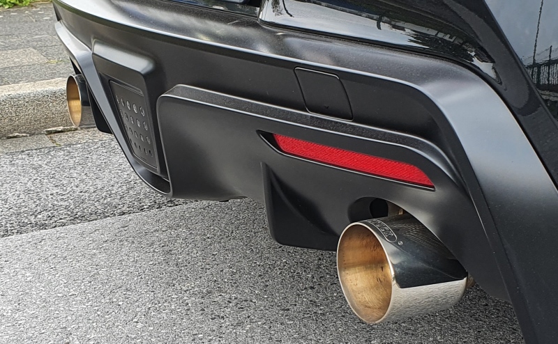

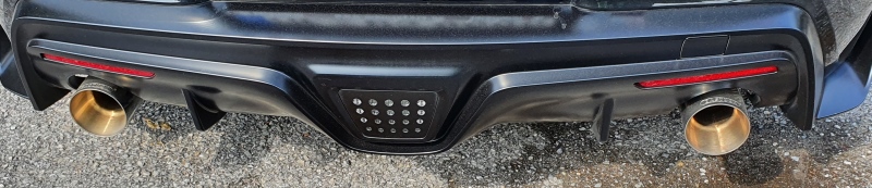

    @Supra2021 Optisch nicht schlecht, da etwas größere Endrohre, die sich im Laufe der Zeit innen goldig verfärben (passt gut zu meinem schwarzen).
    Etwas negativ finde ich bei der Variante, die zum 2er Supra passt, den Verlauf des Zwischenrohres, das sehr dicht an den Kühlrippen des Diffs vorbeiläuft. Den Teil des Rohres habe ich mir mit Hitzeschutzband wickeln lassen, damit die AGA nicht das Diff unnötig erwärmt.
    Klanglich kann man für legale ab OPF-Anlagen (ECE) nicht so fürchterlich viel erwarten, zumal der DB-Wert in den Papieren bei ECE-Anlagen eingehalten werden muss (ist leider beim Supra recht niedrig). Der Klang ist auf jeden Fall etwas dumpfer und ich glaube, ich kann Dir Recht geben, was die Klangänderung mit den gefahrenen Km angeht. Sie wurde mit der Zeit etwas lauter und bulliger. Ist aber definitiv keine Brülltüte geworden und sollte auch keine Probleme bei der Rennleitung machen. Den Soundgenerator im Auto habe ich abgeschaltet und höre jetzt nur noch Motor und AGA.
    Flansche gibt es bei der Bastuck nicht, somit sollte auch nicht das Problem mit den rostenden Flanschen auftreten. Ansonsten machen die Schweisnähte einen guten Eindruck (wenn auch nicht gebürstet).

    Hast du ein Foto wie der Wagen von hinten aussieht?

    So, hab es mal geschafft ein paar Fotos von der eingebauten Bastuck zu machen.
    Eingebaut wurde das Ganze von einem Tuner in Dülmen.
    Supra2021 Owner
    Na wenn da geschnitten werden muß ist doch auch Blöd ! Die AC Schnitzer kostet circa 2400 passt aber ohne etwas zu verändern,habe angefragt. Bei Bastuck haben die mir aber auch nichts von schneiden gesagt !
