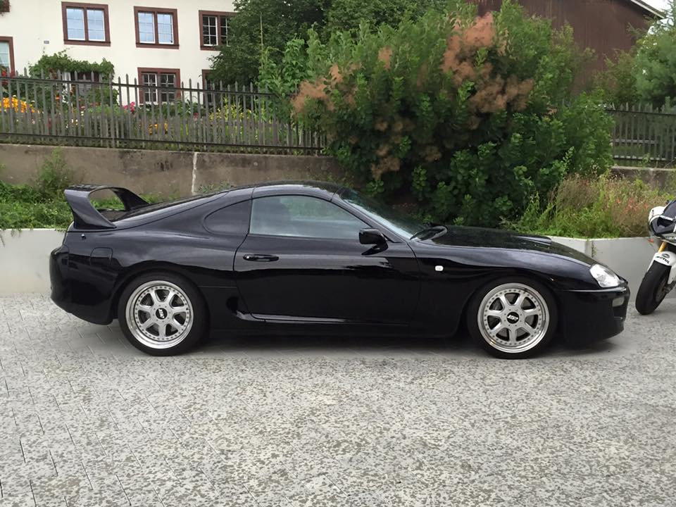

    Also ich habe schon 6 Spoiler von Supras entfernt, da ist kein geheimnis dabei, man benötigt auch keine Kraftsport Manpower, aber wohl etwas Gefühl, einen Heissluftfön und in besonderen umständen einen Schneidedraht.
    Evtl auch ein paar leichte Gummihammerschläge auf die Gewinde, wo die Shrauben aber drauf sein sollten.
    Um ein manuelles verkanten beim einfachen dran ziehen, für mich, einseitiges lösen zu verhindern, dann hat man nehmlich Schusslöcher von Innen, da es nur einseitig löst, und dann mit einem Ruck, darum nie mit hoher Gewalt ziehen.
    Die Lady will mit Bedacht und Geduld behandelt werden.
    Edit
    Ohne spoiler gefällt mir die Lady auch ganz gut, aber dann sollte man über Diffusortechnik nachdenken.
