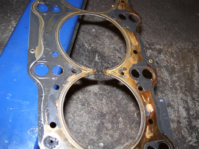

    Andi Insider
    Ich hab Bilder von einer durchgebrannten Dichtung. Ich such die mal, weiß aber nicht von wo die herstammen. Denke mal da saß ein großer Turbo drauf.
    downloads.mkiv.de/Andi/zk/KODAK031.JPG
    Gruß Andi
    bgl-tt25 Driver
    ich werde am Wochenende mal kompression messen dann weiss sicher ob die kopfdichtung was hat!! wieviel ist denn der soll wert bei einer j-spec?
