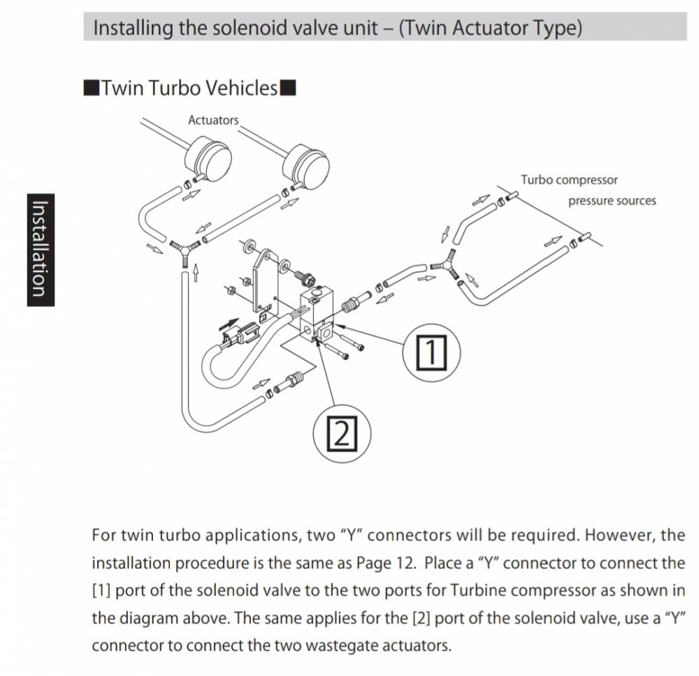

    Also der Greddy Boost Controller muss so wie auf den Bild bei Twin Turbo angeschlossen werden?

    Zitat von Patrick85 Also der Greddy Boost Controller muss so wie auf den Bild bei Twin Turbo angeschlossen werden?
    Ich denke, dass man in diesem Beispiel von einem parallel laufendem Twinturbo-System ausgeht. Bei den sequentiell laufendem System haben beide Turbolader bis zum Prespooling unterschiedliche Ladedrücke.
