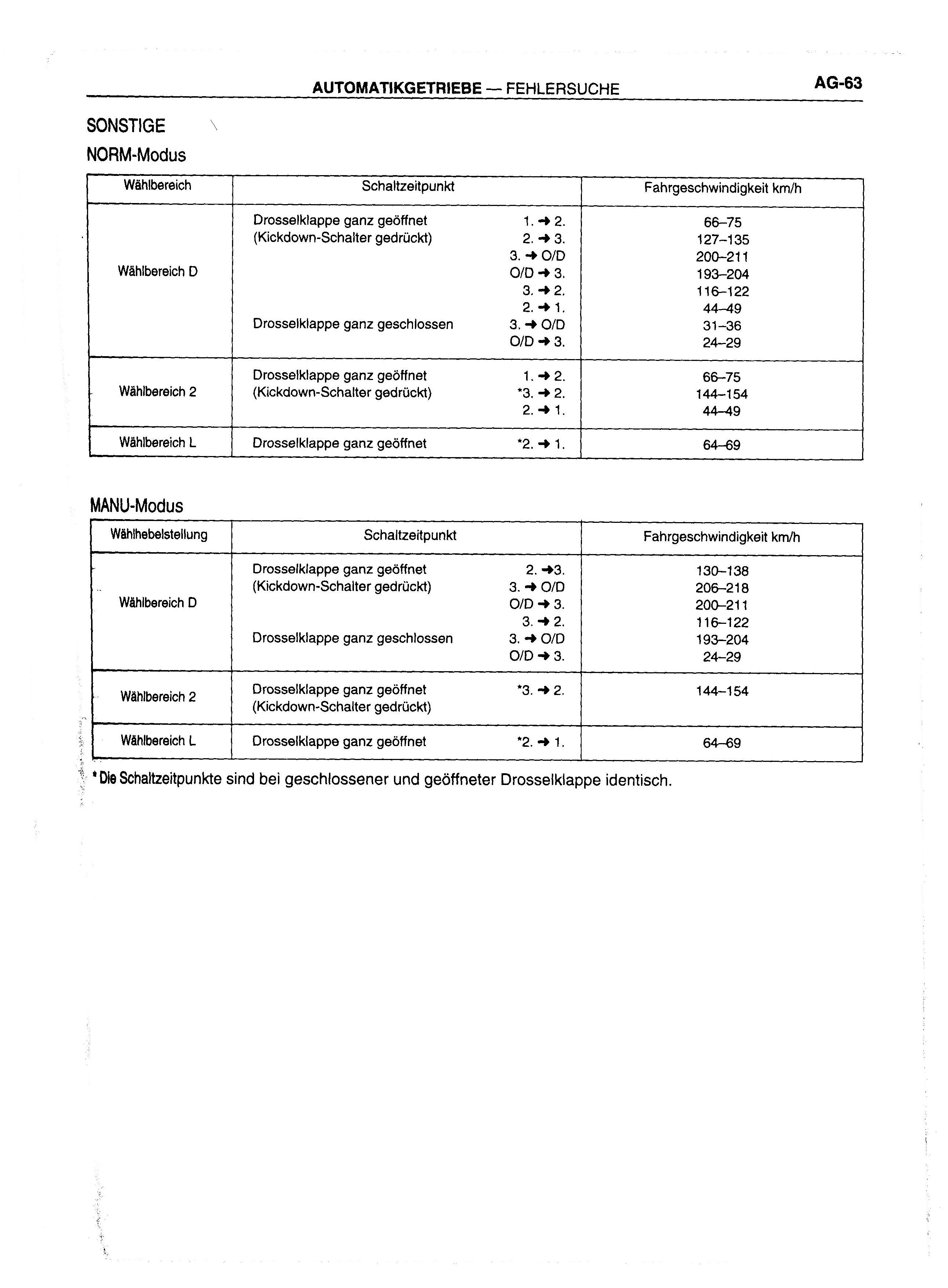

    Hallo
    Kann mir jemand genau erklären wie und für was man die Tasten Overdrive und Manu korrekt gebraucht?
    Ich habe das nicht so begriffen. Die Manu Taste ist für Manuelles schalten oder?
    Braucht man die Manu Taste mit Kombination der Overdrife Taste?
    Danke für die Hilfe
    Gruss Rasim :grinning:
