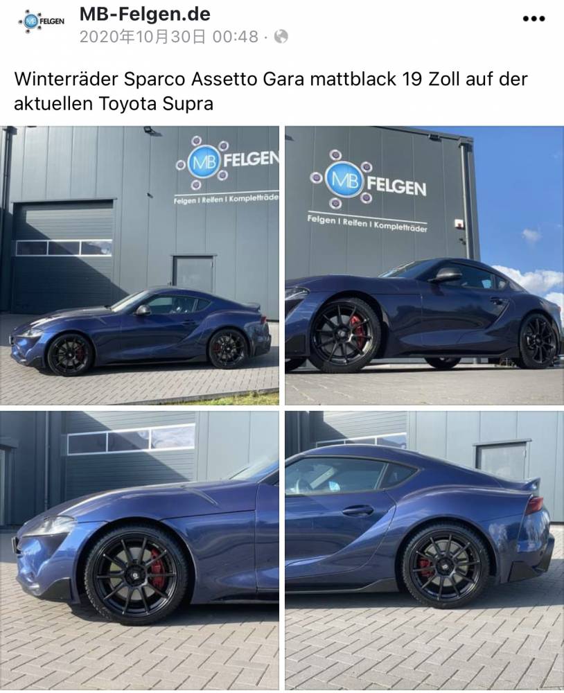

    Da können wir uns die Hand geben 😂<br /> Der Optik wegen am liebsten 20 Zoll. Der Kompromiss ist dann 19 Zoll. Die beste Wahl für Fahragilität dann doch der 18 Zoll. <br /> Und gerade die größeren Felgen machen den kleinen Motor ja nicht gerade schneller 😉. <br /> Und ich kriege eh Ärger, weil ich wieder soviel Geld für Räder ausgebe, und auf dem Auto schon Woche drauf sind 😁. Aber die Serien 18er sind echt nicht hübsch. <br /> <br /> Hab grad online die Assetto Gara in 19 gefunden. Finde ich ja in Bronze ziemlich gut 😎

    Wenn du die Felge in gleicher Breite willst, brauchst du entweder eine niedrigere ET, oder Distanzscheiben… ;) willst du zum Beispiel 10 mm weiter Richtung Kotflügel, dann nimm ne ET30 statt ner ET 40.. :)
