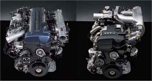

    Durchforste gelegentlich ein paar japanisch supra Auktionen und wüsste gern ob der VVTI Motor auch in jspec supras ab 98 drin War?
    Und ob jede RZ = non VVTI
    Und jede RZ-S = automatisch VVTI ist?
    Weil dort werden auch hin und wieder RZ-S mit Baujahr 95, 96 etc angeboten.
    Bzw wie weiß ich genau das auch ein non VVTI drin steckt? (möchte keinen VVTI haben.)
    Grüße..
    Ein VVTI erkennst du einfach an dem Motorkopf, der hat an der Einlassnockenwelle eine Ausprägung
    Die VVTIs wurden erst ab 1997 gebaut, somit ist deine Aussage RZ = NonVTTi richtig
    Bei RZ vs RZ-S Modellen bin ich mir unsicher, da das RZ-S Modell am 05.1995 eingeführt wurde, der VVTi ab dem 04.1996.
    Aber wie gesagt, einen VVTi erkennst du leicht an der Nockenwelle

    Ja das Baujahr wird wohl helfen, insofern wirklich ab dem 04.96 nur noch vvti Motoren verbaut wurden.
    Habe gelesen das der non vvti einfacher für einen Single turbo Umbau geeignet ist. Bzw der vvti diesbezüglich mehr Arbeit macht.
    edit: Problem gelöst. Habe un gelesen das der erste VVTI Motor mit der Fahrgestellnummer "1000849" startet. :) http://mkiv.supras.org.nz/specs.htm
