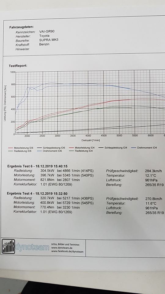

    Ich habe mal schauen wollen was man mit dem OEM Lader an maximale Leistung rausholen kann. Dabei handelt es sich immer noch um die Stage 2, sprich nur Downpipe und Software. Allerdings wurden 5l Methanol mit in den Tank gemischt.
    Spitzenwert sind gemessene 540PS und 820Nm.
    Da sieht man mal, was unsere MK5 für ein wahnsinns Potenzial haben!!
    Das ist Mega und vor allem mit welcher Leichtigkeit und kleinem Budget

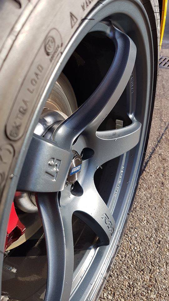

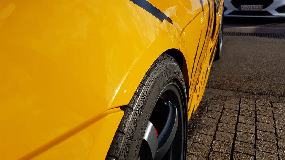

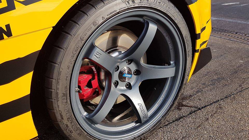

    Außerdem habe ich für mein Auto Felgen besorgt, Rays Gramlights 57CR. 9,5x19 und 10,5 x19. Mit 275/295er Reifen.
    JapanImport Händler
    Die Speichen der Felge haben viele sexy Kurven

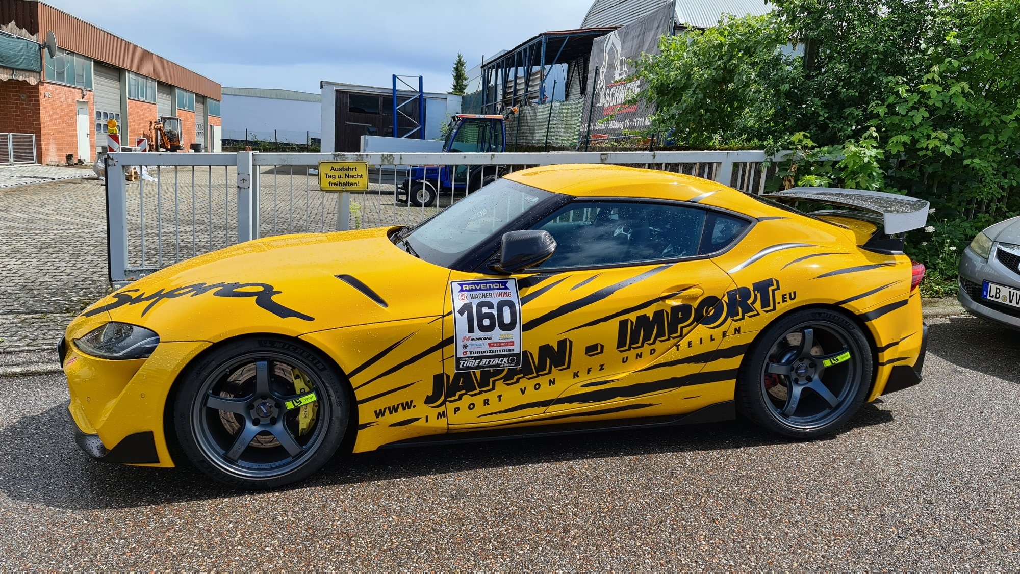

    Hallo liebe Leute,
    es ist einiges in den 1,5 Jahren passiert. Es wurden einige Teile getauscht, einige Veranstaltungen besucht und ich erzähle im Laufe der Woche meine ganzen Erfahrungen und Ergebnisse der ganzen Testerei.

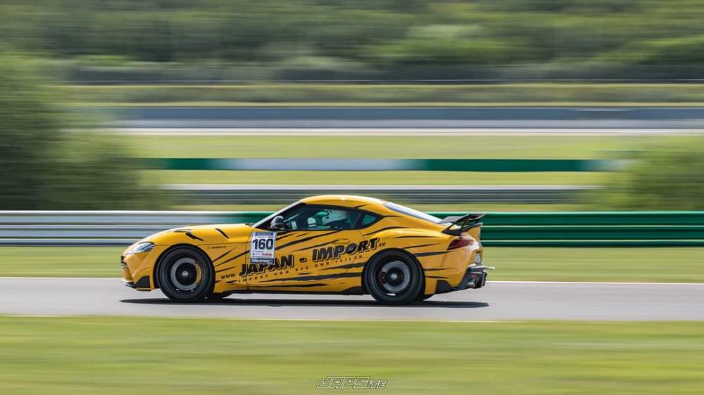

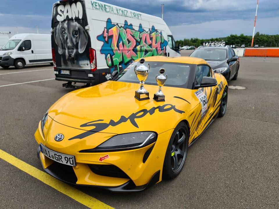

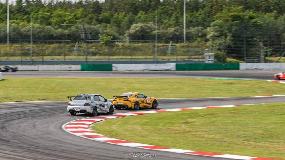

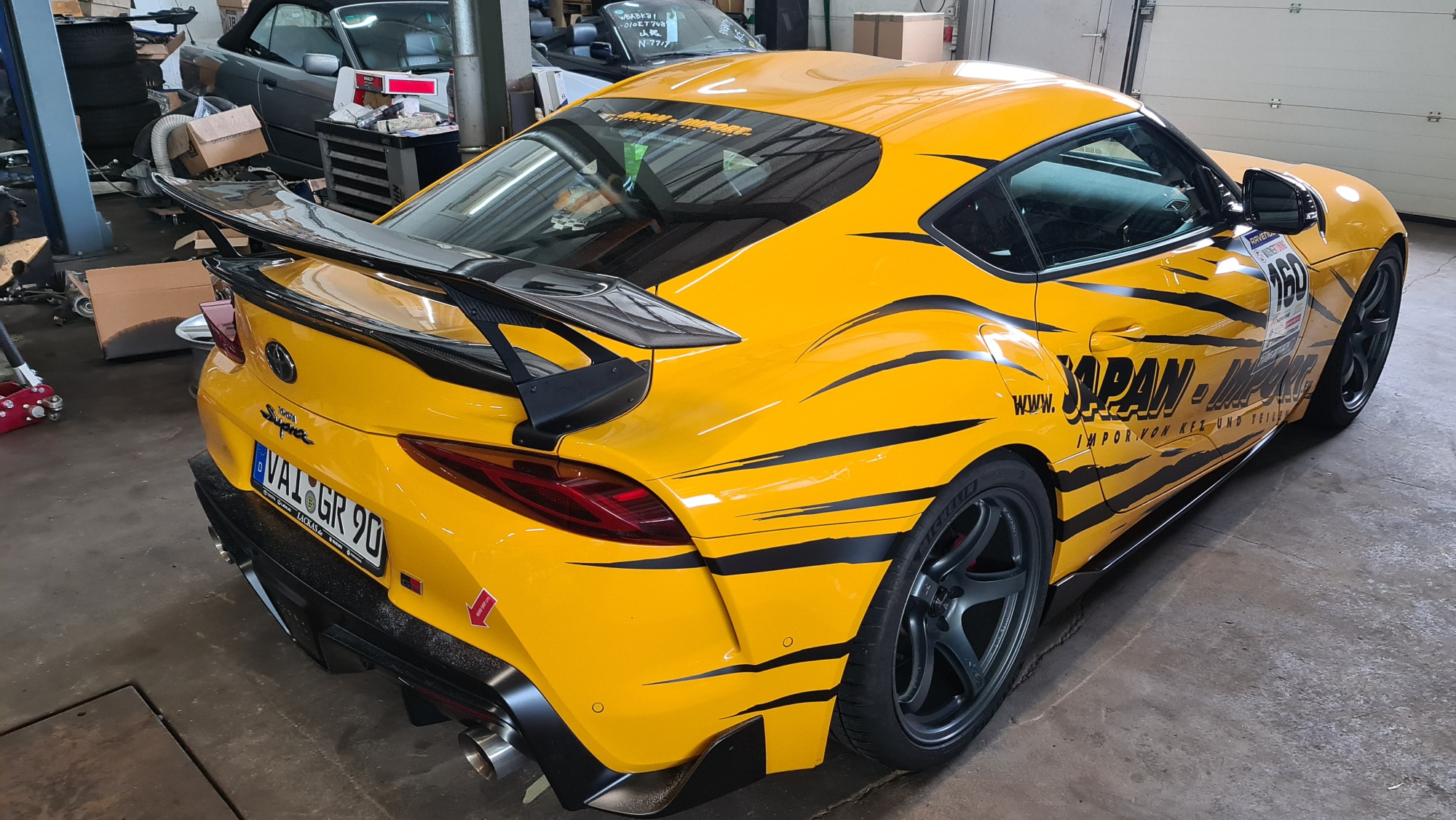

    Nach dem Test von sport auto im Heft 03/2020 haben wir uns die Kritik zu herzen genommen. Das Auto ist sehr schnell wegen der Leistungssteigerung ausgebrochen, was gerade bei NICHT Profis zu Problemen geführt hat.
    Es folgten im Juli 2020 der erste Time attack Lauf. Dort ist das Auto schon mit den neuen Felgen und Reifen gefahren, das war schon ein Teil der Lösung.
    Das Auto hatte 9,5 x19 mit 275er Reifen vorne von Typ Michelin 4S
    und 10,5 x19 mit 295er hinten.
    Felgen waren die Gramlights 57CR von der japanischen Firma Rays.
    Wir installierten Stahlflex Bremsleitungen und tauschten die Bremsflüssigkeit. Die Rexpeed Lippe aus Carbon am Heckdeckel war schon davor drauf, genau wie die H&R Tieferlegungsfedern.
    Dort konnten wir unseren ersten Sieg in der Club Klasse holen.
    Im August war dann der zweite Lauf, leider auch wegen Corona der letzte. Die Meisterschaft wurde danach abgesagt.
    Dort hatten wir aufgerüstet mit vielen Lenkern von Hardrace, Stabis von Hardrace und einem Gewindefahrwerk von HKS. Außerdem tauschten wir die Beläge vorne+hinten gegen die von Endless. Dies ermöglichte uns einen guten Vorsprung auf den zweitplatzierten in höhe von zwei Sekunden auf die Gesamte Club Klasse und vier Sekunden auf den 2. Platz unserer Club 2WD.

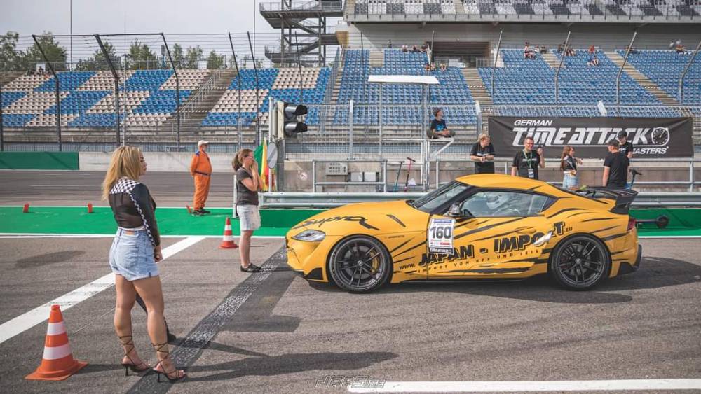

    Zwischen August 2020 und Juli 2021 sind dann noch folgende Sachen getauscht worden, bevor es dann wieder zum Time attack Lauf am Lausitzring ging:
    -Voltex Heckspoiler komplett Carbon
    -Stoptech ST60 Bremsanlage vorne mit 380er Scheiben
    -Beläge Pagid RST3
    Es wurden auch weitere Abstimmungen am E-Gas vorgenommen damit man das Gaspedal besser aus der Kurve raus dosieren kann.
    Zusätzlich haben wir zum ersten Mal erfolgreich Semis eingesetzt. Dafür haben wir 4 Stück originale Felgen hinten rundum verbaut. Semibreite war 285er rundum.
    Das Ergebnis dieses Mal war nicht nur ein 1. Platz in der Club Klasse, sondern auch aus allen Klassen die zweitbeste Rundenzeit. Nur ein McLaren 765LT war schneller. Vorsprung auf den zweiten Platz waren 8 Sekunden!
    Wir sind noch nicht fertig, aber mit dem Ergebnis bis hier hin erstmal zufrieden.
