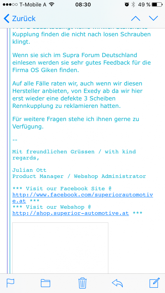

    Dankeschön den thread habe ich eh auch schon gelesen, mein Lieferant hat mir bei den Momentanen Exedy abgeraten da es in letzter Zeit Probleme mit gebrochenen Scheiben gibt

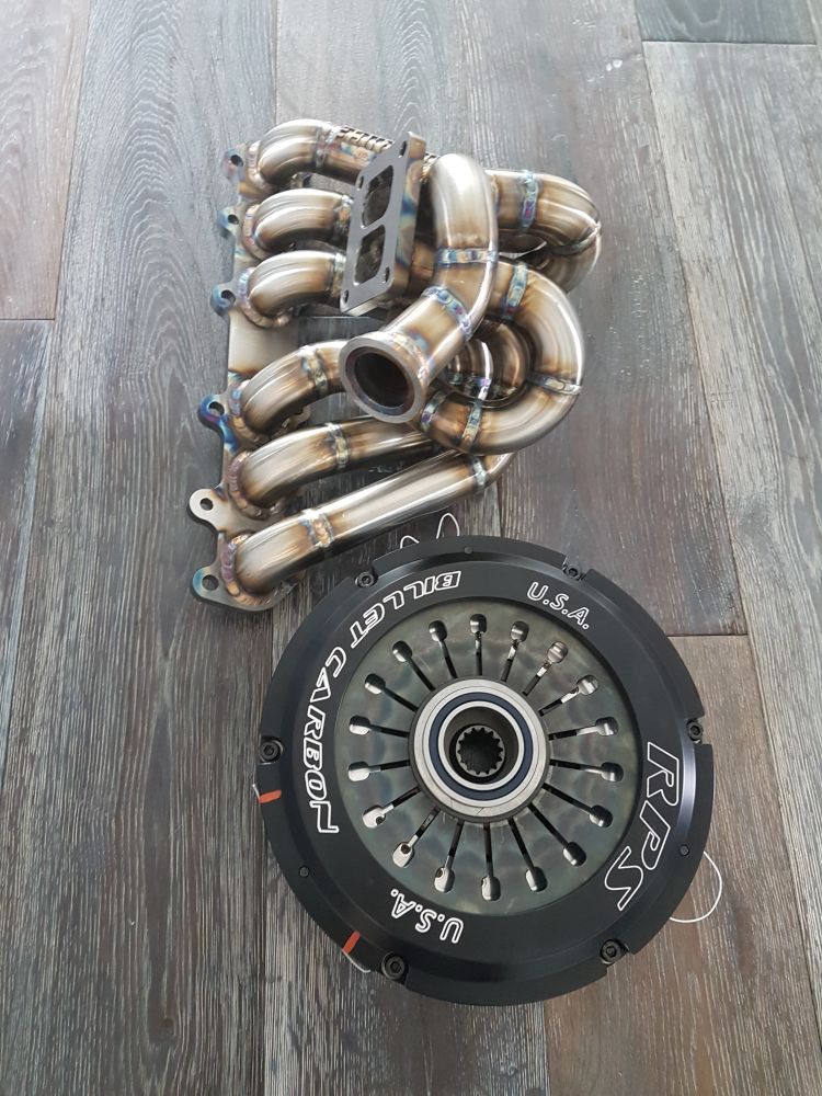

    Also die ich hab die neueste Version von RPS Carbon/Carbon diese ist wieder mit OEM Ausrücklager. Das Teil ist ein Traum. Nahezu Serien Pedaldruck und macht nur bischen geräusche wenn sie warm ist. Kann ich nur jedem Empfehlen. Hab leider grad nur das Bild mit Krümmer. Einfach Bild aufmachen dann sieht man die Kupplung.

    Sie schaut sehr hochwertig aus! Woher hast du sie bezogen?
