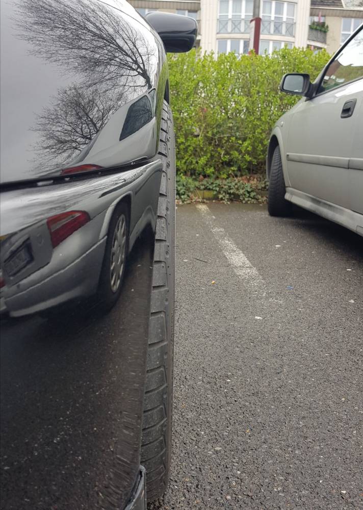

    Hallo Leute!
    Nachdem ich fast 4 Jahre abstinent war, möchte ich michwieder mehr um mein schönes Auto kümmern. Falls ich es heuer wieder nicht schaffe mehr zu fahren, würde ich mich gegebenenfalls trennen... Ist einfach zu schade dafür, aber einmal versuche ich es noch.... :slight_smile:
    Da ich letztes Jahr von den lieben Männern aufmerksam gemacht worden bin, dass ich zu laut und zu breit bin, hab ich mir heuer eine 5Zigen Anlage besorgt und schon verbaut... natürlich passt der Aufnahmhaken beim Endtopf NICHT, ansonsten aber eine super Auspuffanlage!
    Nun zum eigentlichen Problem.. Hab jetzt seit 3 Monaten Felgen gesucht, aber keine Alternative zu meinen gefunden, sie gefallen mir einfach zu gut.. Leider hab ich sie damals aus Deutschland bekommen, wo die Regelung besagt, dass nur das Reifenprofil abgedeckt sein muss und die Felge steht ca einen cm draußen... Ist in österreich aber anders.
    Welche Möglichkeiten gibt es aus eurer Sicht, dass ich mit der Felge weiter rein komme... Meinen Ideen dazu, wobei ich eben noch nichts dazu gefunden hab...
    Felgengröße 10.5J x19 Zoll et24
    1. Felge bearbeiten... Kann ca 7 mm abdrehen, nur dann hab ich keine Ahnung ob die traglastfähigkeit noch vorhanden ist?
    2. Ziehen lassen... Finde ich halt optisch nicht wirklich schön bei der Supra
    3. Gibt es (hab leider nichts gefunden) domlager für die Hinterachse oder Gewindefahrwerke wo man den Sturz verstellen kann? Hab von tein nur bei der Vorderachse etwas gefunden....
    So, weiß echt nicht mehr weiter was ich tun soll, aber vielleicht hat ja hier jemand eine gute umsetzbare Idee!
    Ansonsten hätte ich noch eine Reifen frage... Fahre hinten einen hankook (glaub v12) in 275/30/19... Der Reifen ist ja von der Lauffläche recht schmal... Kennt jemand andere gute reifenhersteller, wo die Profilbreite schmal ausfällt...? Pirelli hat einen pzero im Angebot, den ich auf der Vorderachse fahre, der ist sehr schmal, nur gibt es den nicht in der Größe...
    Lg aus Wien
    Andi
