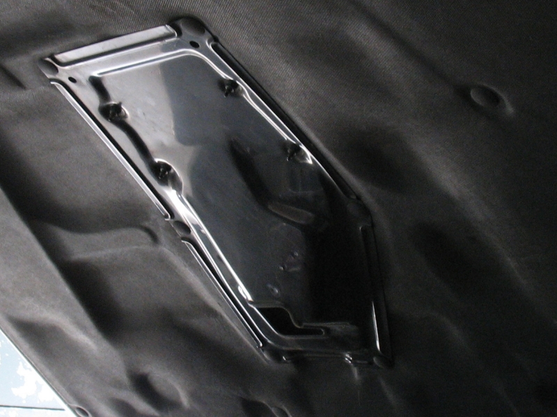

    So sieht die Motorhaube von unten aus:
    /fileadmin/media/Benutzer-Dateien/Don/Supra_GTR/Lufthutze/Motorhaube_Hutze_innen.jpg
    STEFF84 Driver
    Auf Don`s Foto siehst du die Winschschale auf der Unterseite der Haube. Die leitet den einströmenden Wind zum Abgaskrümmer. Natürlich kommt da auch Wasser/Regen durch. Ist Normal!

    Vielen Dank für die Fotos!
    Die Windschale habe ich nicht!
    Auf dem untersten Foto sieht es so aus, als wäre da passend zur Öffnung der Windschale ein Kanal! den habe ich auch nicht.
    Bekommt man die Teile nach bzw. hat jemand welche über?

    Hat jemand noch den Kanal (unterstes Bild), der die Luft zum Kühlen zu den Turbos leitet?
    Gery Owner
    Kauf ihn "notfalls" neu bei Toyota, der kostet nicht viel:
    www.toyodiy.com/parts/p_E_1994_TOYOTA_SUPRA_JZA80L-AJPVZW_1701.html
    17311-46010
