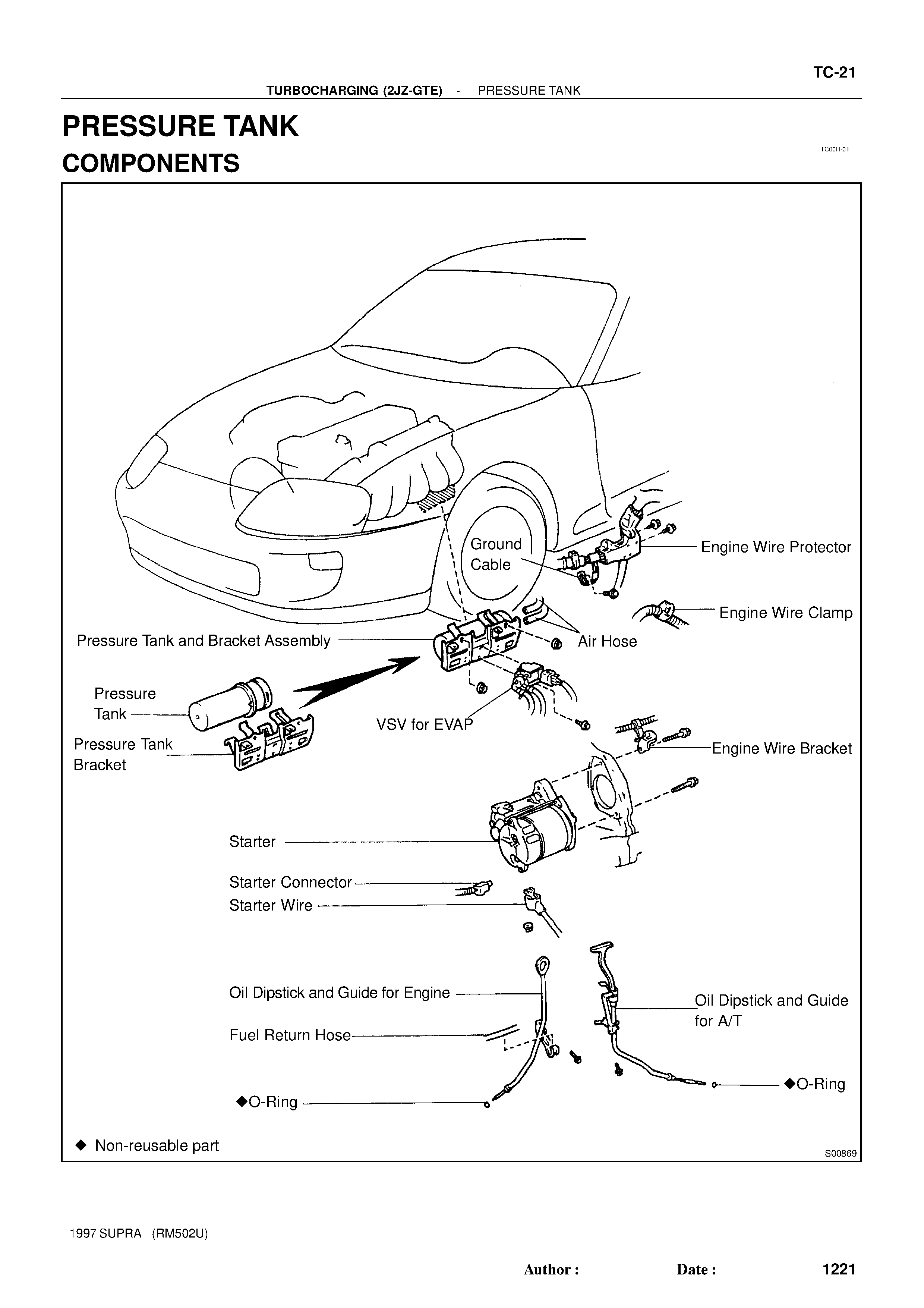

    Hallo, hat jemand eine Anleitung für mich wie man die Druckspeicher von Serien Systemen wechselt? Mff
    Ich glaube da gibt es nichts. Habe eben auch im Ami und UK Forum gesucht und ebenso auch nicht fündig geworden.
    Das einzige was es im Toyota Werkstattbuch gibt ist dieser Einseiter, aber eine Anleitung wie man es vielleicht aus den anderen Bereichen des Werkstattbuches kennt gibt es leider nicht.
