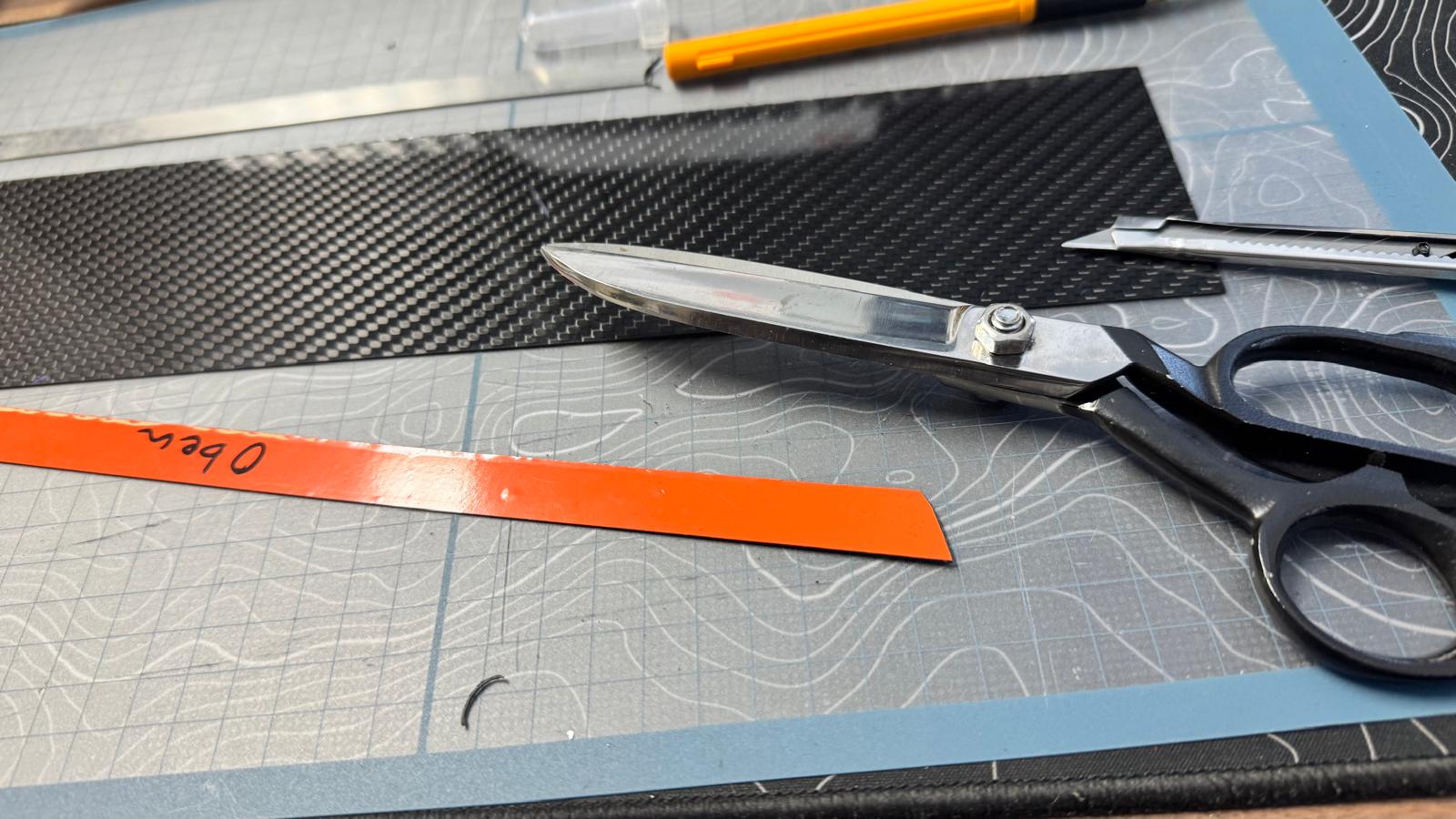

    Also bei Amazon für 25€ 0.5mm dickes Carbon Blech gekauft und losgelegt.
    Ich hab eine Schablone aus Papier gemacht, um die Form an den Enden zu bekommen.
    Die Schablone eingescannt und mit den Maßen via Gimp ne png/Vektor Datei erstellt.
    Damit konnte ich dann ein Template plotten, welches ich auf das Carbon geklebt habe.
    Hilft idealerweise auch gegen Kratzer bei der Bearbeitung.
    Das Skalpell war nach dem ersten Stück stumpf.. Die Schere hat dafür unfassbar gut funktioniert...
