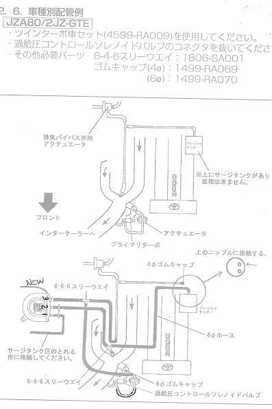

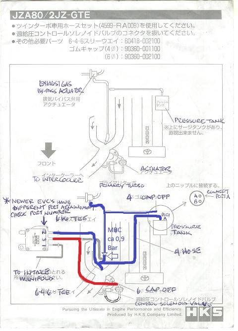

    Thomas Owner
    Hier mal der Anschluss für einen HKS EVC 3 und 4 ohne Prespool.
    Dann einmal das gleiche mit zweiten Boostcontroller und Limit für den ersten Lader.
    Und für den EVC 5 und 6 wir im ersten Bild.
    Kommt von den Amis. Ich mag das Setup. Schiebt halt unten gut weg auch wenn die Lader etwas leiden.

    Kannst auch die Seriensteuerung für den ersten Lader benutzen, bringt ca. 0,9 Bar bis 4000 UMD. Ziehst einfach den Stecker von der ersten Ladersteuerung (0,6 Bar) ab und steckst den dann den Stecker vom Gesamtladeruck(0,9Bar) drauf. Muss aber etwas verlängert werden. Spooling bleibt erhalten. Bin wohl als einziger 10 Jahre so gefahren. Aber da sind dann fast alle Schläuche orginal, und für den maximalen LD wird dann vorne ein HKS oder sonstiges benötigt.
