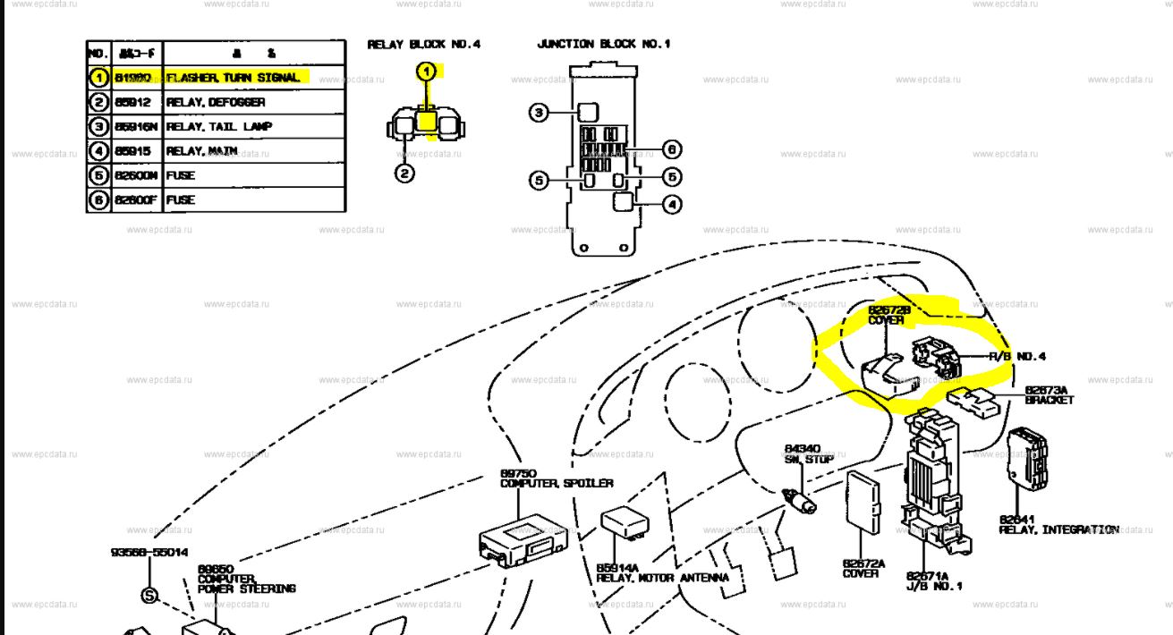

    Ist in einer separaten box (relais block 4) oberhalb der innen/instrumenten sicherungsbox in der mitte
    Hab kein passenden LHD Bild gefunden, aber ist halt genau wie auf dem Bild auf der Fahrerseite

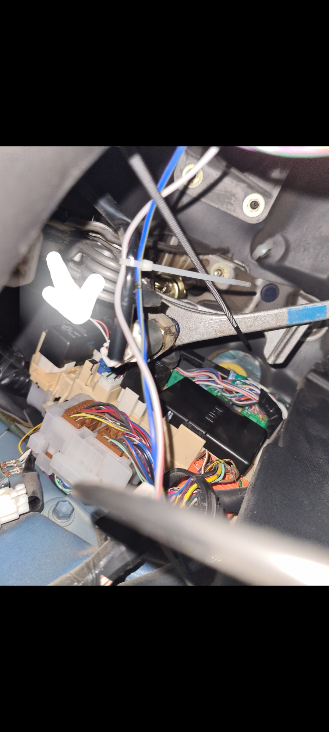

    Könnte das von den 3 die in der Mitte sein?
    Jap, sieht nach dem aus. So wie ich es oben in der Zeichnung markiert habe :)
    CK-One Owner
    Hab es irgendwie hinbekommen, meine Unterarme sind eindeutig zu dick und meine Finger zu kurz!!
    Trotzdem Danke für die Tipps.
