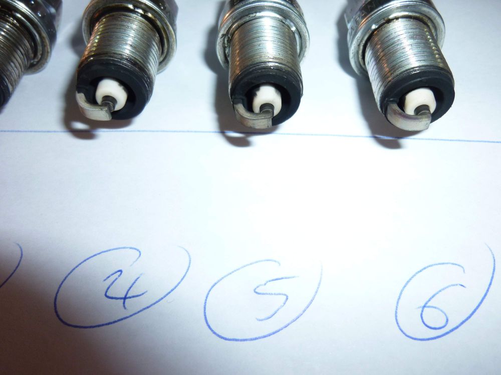

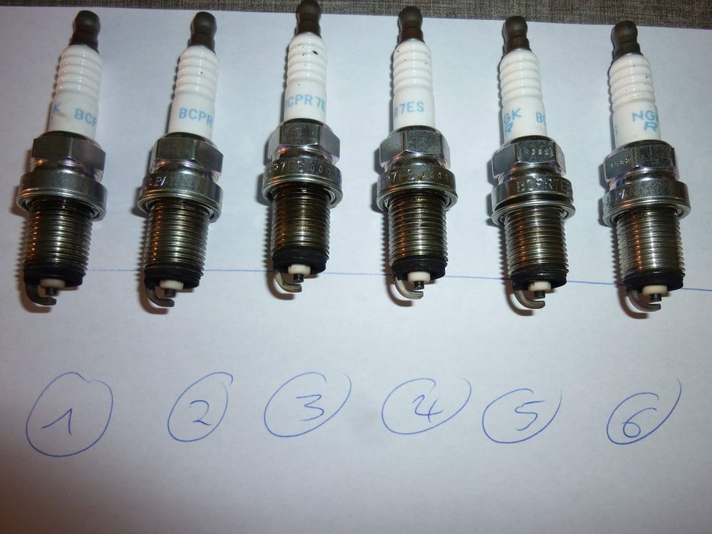

    GsellM Owner
    Hallo, hier ein paar Bilder der Kerzen...ich hoffe man sieht genug.

    Wisler Owner
    Die Verbrennung scheint soweit ok zu sein, auch wenn die Kerzen noch nicht so viele Kilometer gesehen haben. Der schwarze Ruß unten ist zwar nicht optimal, aber das müsste man längerfristig beobachten. Die Verbrennung ist aber sauber.
