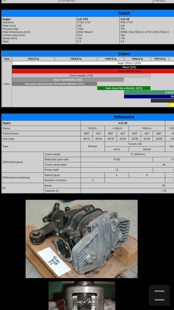

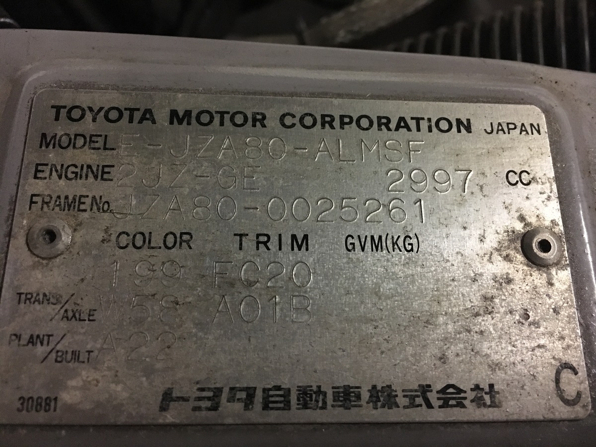

    Hallo
    Bei mir im Motorraum steht auf der Plakette Getriebe:w58 Diff: a01b ich finde diese Kombination nicht ihn der Liste kann das stimmen das ich dieses Diff drinnen habe ?
    Gibt's das optische Unterschiede gegenüber das a01a ??
    Wie kann ich das herausfinden ?
    Bitte um Hilfe !!
