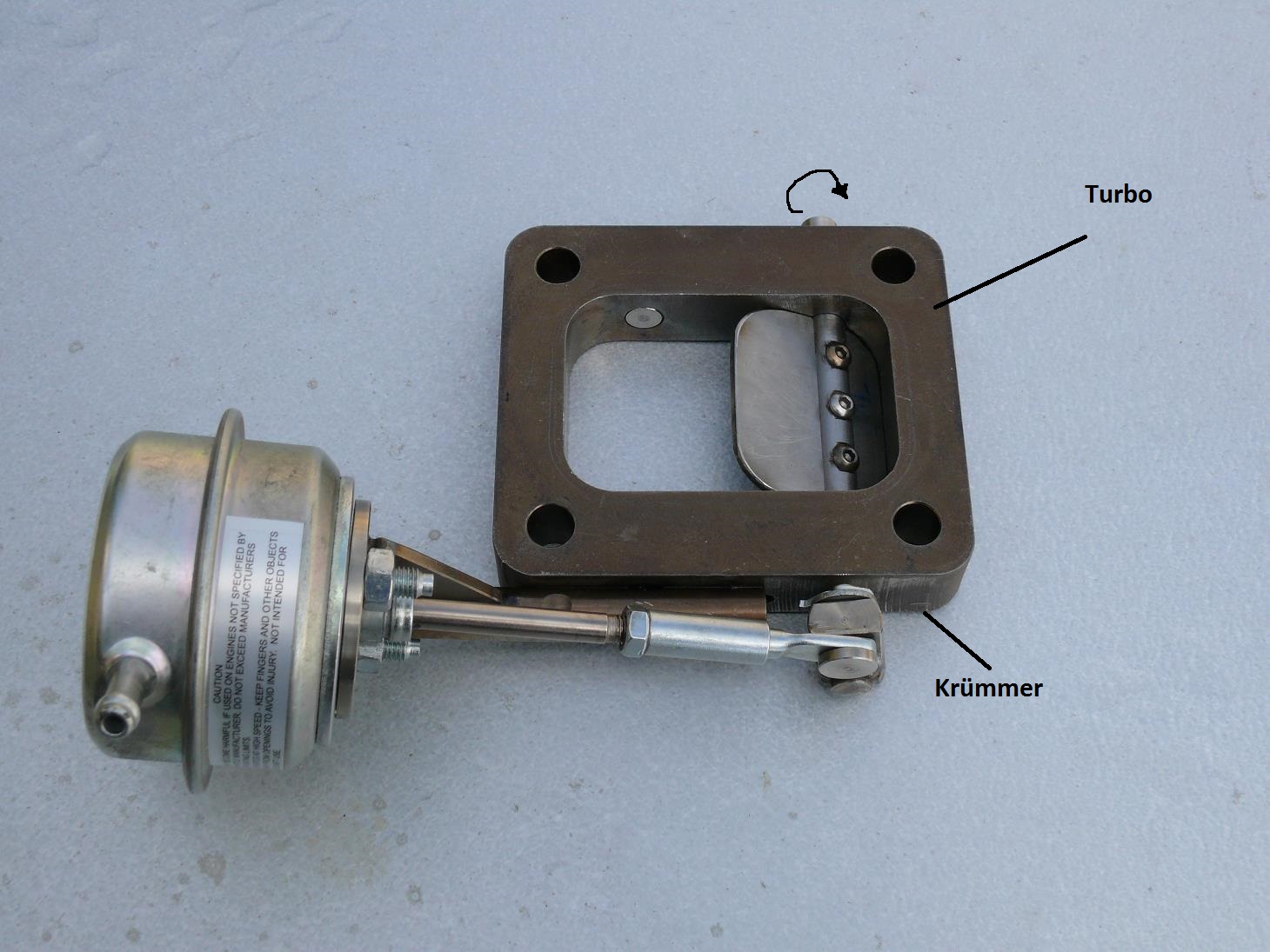

    Prinzipiell kannst du dich daran halten.
    So sieht das QSV von Soundperformance von unten aus, hat meiner Meinung nach aber noch ein paar kleine konzeptionelle Fehler. In ihrer ersten Version ist ihnen die Klappe von der Achse weg gebrochen, was bei einigen zu einem Schaden des Turboladers kam.
    Dies hier finde ich ebenso unvorteilhaft, da sich der Abgas vor dem zweiten Einlass für die höhere Drehzahl des Laders staut, bevor er sich öffnet.
    Optimal wäre diese Bauform, wo der Abgas durch die Schräge in den Kanal für das bessere Ansprechverhalten des TwinScroll Laders umgeleitet wird:
    BorgWarner hat mal auf der SEMA einen solchen Lader mit integriertem QSV und sogar internem Wastegate präsentiert, aber keine Ahnung was aus dem Produkt wurde. Wahrscheinlich verfolgen sie mehr das effektivere VGT System mehr.

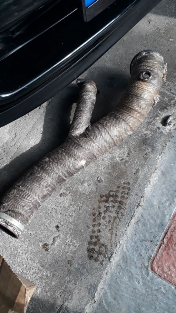

    Hallo Gregor,
    ich fahre einen Gusskrümmer mit Single. Die Downpipe hatte ich von Ebaykleinanzeigen erworben, und derjenige hatte Sie aus USA! Müsste hier die sein:
    https://www.ebay.de/itm/3-Turbo-Downpipe-Down-Pipe-for-2JZ-GE-2JZ-GTE-2JZGTE-Supra/130541771077?hash=item1e64e55945:g:KmgAAOSwnTdaKizx
    Und habe mir dann ein Reduzierstück von 3,5zoll auf 3 zoll von TurboZentrum Berlin geholt damit der BW Lader drauf passt!
    Werde aber demnächst auf 4 Zoll gehen< wenn der Torben sich der Sache annimmt ;-) Er weiß noch nichts von seinem Glück, bis jetzt wenn er diese Zeilen liest!!! Wenn du also an eine fertige DP Interesse hast, dann schreib mir eine PN.
    Das bekommen wir schon hin :)
    twinturbo800 Owner
    Zitat von Psy_D
    So, nochmal für mein Verständnis....?
    Hier ein paar Infos über eine Druckdose
    https://www.youtube.com/watch?v=fDAllnhSCF8
    Drücke können per Druckventil aus der Pneumatik eingestellt werden.
    Ich werde mir mal so eine Handpumpe besorgen...
    Hi dein Bild und die Beschriftung (Krümmer/Turbo) dazu sind richtig!
    Jetzt sollten wir nur klar stellen welche Seite von Twinscroll Abgasgehäuse geschlossen werden sollte von der "Klappe" des QSV! Da das Abgassrad konisch verluäft, muss beim spoolen doch erst die Seite zu sein an der das Abgassrad den kleinsten Durchmesser hat! Für noch schnelleren Spool...Ich hoffe Ihr wisst was ich meine=?
    Hoffe jemand kann was dazu sagen...
