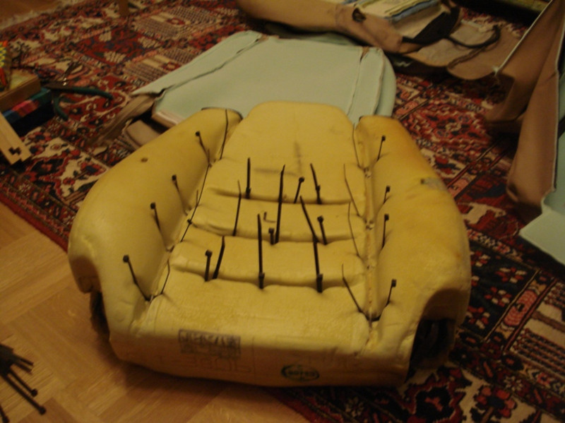

So nun zu den Sitzen
Igit igit.. was hat sich all die Jahre den da angesammelt?
Dieses grau/blaue auf dem Sitzpolster ist übrigens kein Schimmel! Das muss so sein.
