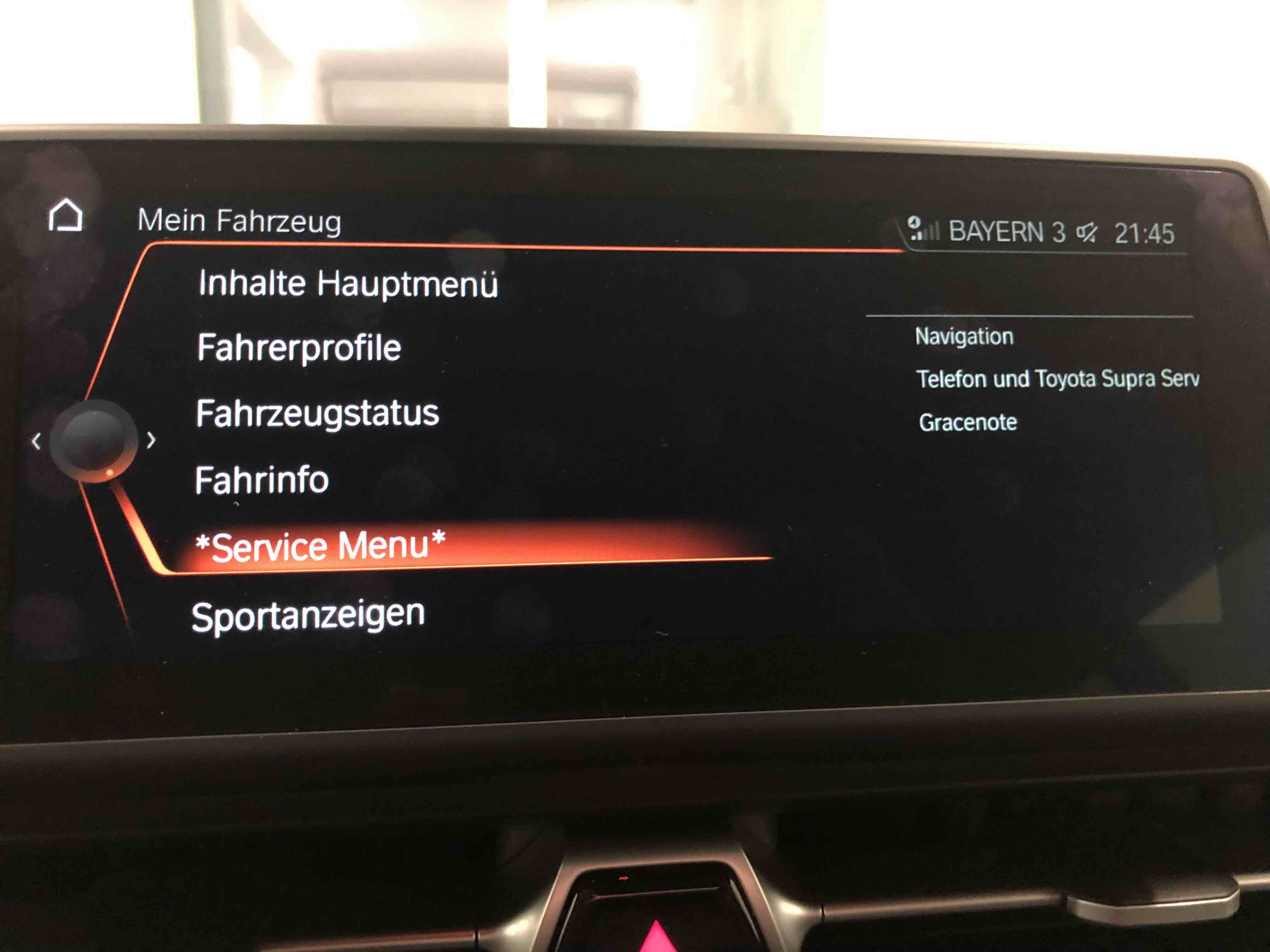

    Control Display:
    iDrivecontroller mindestens 10 Sekunden nach oben (in Richtung Fahrzeugfront) drücken.
    iDrivecontroller drei Klicks nach rechts drehen.
    iDrivecontroller drei Klicks nach links drehen.
    iDrivecontroller ein Klick nach rechts drehen.
    IDrivecontroller ein Klick nach links drehen.
    iDrivecontroller einmal drücken (zum Fahrzeugboden).
    Jetzt ist das Servicemenü unter Einstellungen aufrufbar. Es bleibt nach dem Aus-/Einschalten da. Wie es wieder weggeht, weiß ich nicht.
