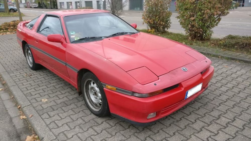

    Hallo zusammen,
    habe mal wieder eine Frage an die Supra-Fachleute:
    Aktuell habe ich Stahlfelgen mit 205/55R16 91H drauf, sind noch vom Vorbesitzer.
    Zwei (verschiedene) Sätze Alus habe ich auch noch, die müssen aber erst aufbereitet werden.
    Beim Abgleich mit dem Fahrzeugschein geschaut und gesehen, daß dort drinsteht:
    225/50 VR16 GOODYEAR
    Macht das Sinn? Warum sollte der Hersteller der Reifen im Schein stehen?
    Komme ich mit den M&S-Reifen, wenn sie ordentlich sind, durch den TÜV?
    Kennt sich jemand von Euch mit dem Thema aus?
    Im Anhang nochmal das Bild von meiner "alten Kiste" mit den besagten Winterschlappen drauf...
    Danke im Voraus für Eure Rückmeldungen!
    Grüße
    Ford Fairlane

    Kann sein das der TÜV das bemängelt weil andere Reifen breite drauf ist als im Schein
    Wenn man Felgen eintragen lässt muss man erst bei einem Reifenhersteller die Reifenfreigabe für das jeweilige Auto Anfragen und wenn das ok ist bekommt man das Dokument zu geschickt und das muss man mit vorzeigen beim TÜV für eine eintragung

    Die Markenbindung gibt es schon seit ca 10 Jahren nicht mehr.

    205/55R16 ist auch freigegeben. Darfst du fahren. Nur die Stahlfelgen sind eigentlich nicht zulässig.
    205er kannst du aber auch auf die Alu´s ziehen...
