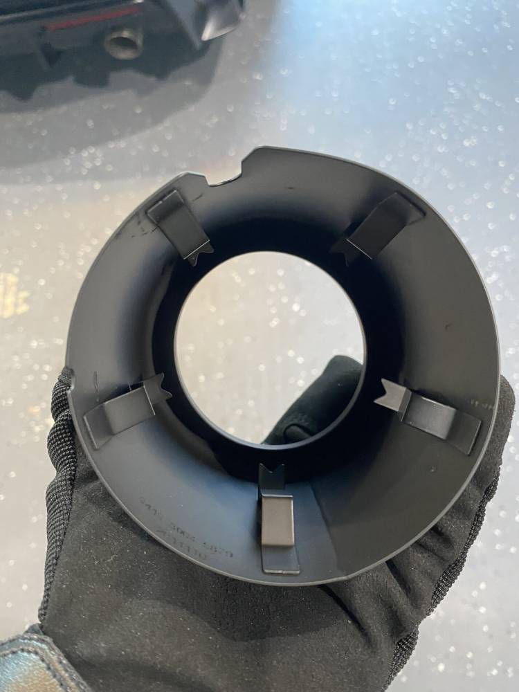

    markus_supra Owner
    Hallo zusammen,
    Die Auspuffendrohre in schwarz waren nicht zu bekommen.
    Also selbst ist der Mann.
    Wie in dem Bild oben, kann man den Endstücke einfach abziehen.
    Ich habe Sie dann sauber gemacht und mit Auspufflack vom Baumarkt neu lackiert.
    Ein paar Bilder zur Empression. :-)
    Hier ein Foto mit der Teilenummer.
