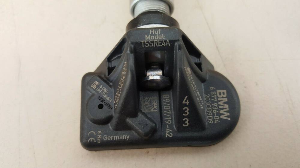

    Lt. supramkv.com haben sie die BMW Teilenummer 6877936
    https://www.supramkv.com/threads/tpms-sensor-pic-p-n-data.3021/
    Kheio Owner
    Vielen Dank :)

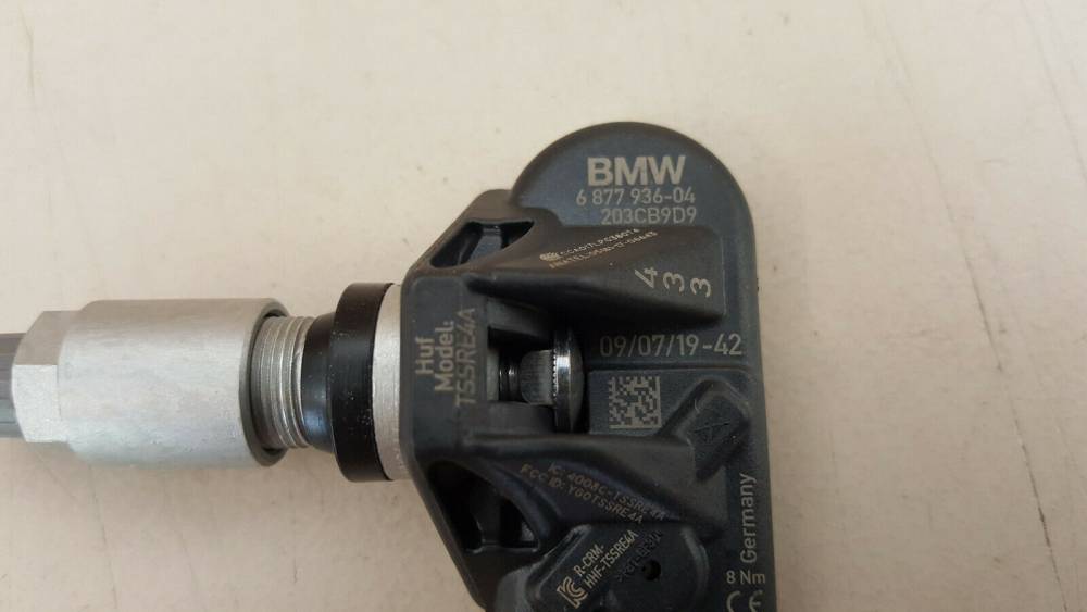

    Hab mir jetzt die über die BMW Teilenummer geholt
    Bzw. Originale BMW RDKS Sensoren
    Funktionieren ohne Probleme :)
    sind um ca 180€ günstiger und funktionieren genauso.
    Man muss nur acht geben ob man die Sensoren mit 433MHZ hat
    Teilenummer Toyota: ( 42607WAA02 ) Teilenummer BMW: ( 6877936-04 )
    oder ob man die mit 315MHZ verbaut hat denn dann wären es die Teilenummern
    Teilenummer Toyota: ( 42607WAA01 ) Teilenummer BMW ( 6877933-04 )

    https://www.ebay.de/itm/4-X-NEU-Original-BMW-5er-6er-7er-8er-X3-X4-X5-X7-Reifendrucksensore-RDKS-6877936/223660017739?ssPageName=STRK%3AMEBIDX%3AIT&_trksid=p2057872.m2749.l2649
    Heute endlich mal die Winterreifen montiert. Die o.g. Sensoren wurden ohne Probleme erkannt und funktionieren bis jetzt prima (Supra 2.0).
    Danke für den Tipp.

    Ich hab mir auch die oben genannten RDKS Sensoren für den BMW bei Ebay bestellt und funktioniert alles einwandfrei.
