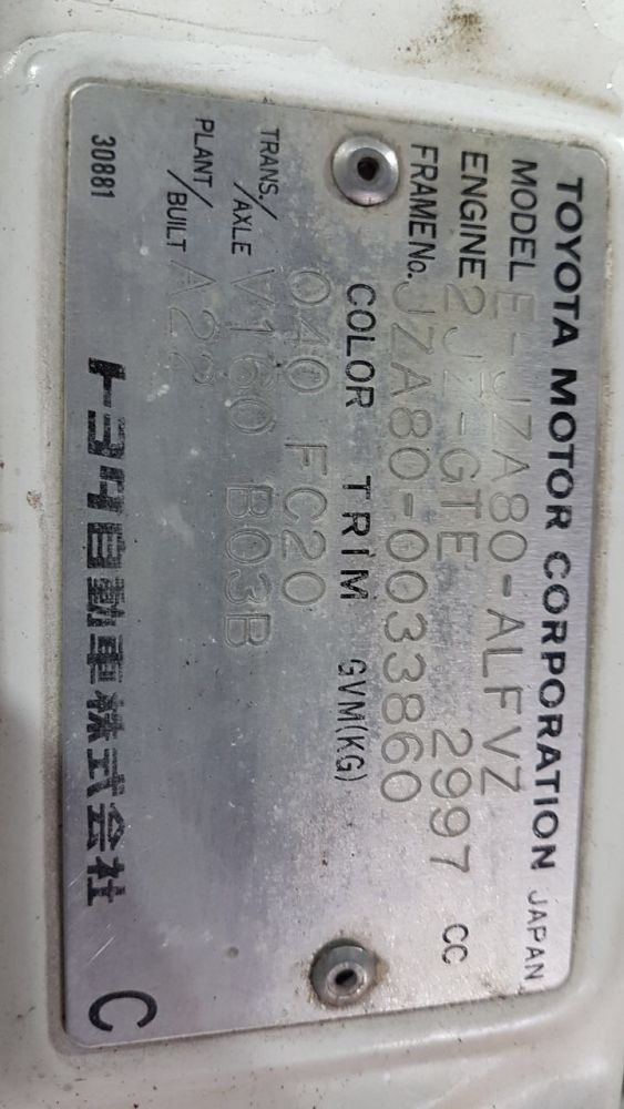

    Hätte nun die Nummern
    Könnt ihr mal bitte schauen was mit den 2 Autos ist.
    Danke

    Zum Weißen, da fällt mir bis jetzt nichts negatives auf. Hier mal die Daten zu dem:
    Release Date
    december 1995 Catalogue number 291130
    Description 6F; TWT
    Colour code 040
    Engine 2JZGTE
    Grade RZS
    Model Code JZA80-ALFVZ
    Model SUPRA
    Transmission MTM

    Der weiß schaut soweit gut, bis das er mehrere Farben hat.

    Ja weiß ist halt weiß und sieht immer schöner aus. Das sie mehrere Farben hat ist mir noch nicht aufgefallen bzw oder meinst du was anderes ?

    Obacht...ich hab mir im Nachhinein erst die links angesehen...und wenn vor der schwarzen gewarnt wird sollte man bei der weißen vielleicht auch vorsichtig sein. Scheint der gleiche Anbieter zu sein, da gleicher Ort, ähnliche Anzeige und auch das Gelände was auf den Bildern zu sehen ist sieht gleich aus. Gruß Ben
