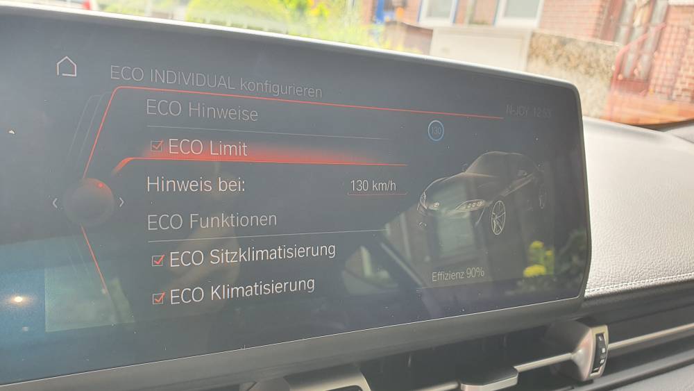

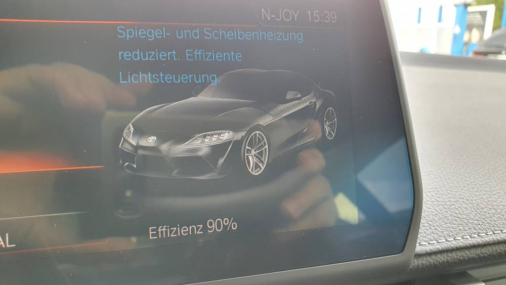

    Zum Glück sieht jeder es unterschiedlich  und das ist auch gut so. Ich finde es zum Bsp sehr praktisch da ich so 2 Sport Modus habe  die ich unterschiedlich belegen kann. Je nach Lust Laune und Strecke kann ich mir den richtigen sportmodus wählen.
    Ach ja 🤣 das der Sport Modus mehr sprit verbraucht ist ja klar. Ich fahre den ja nicht um sprit zu sparen .
    Dafür gibt es ja den eco Modus mit Nachteilen

    @THESLOOS wie wird dieser Ecomode codiert ? Erreicht man den dann auch über die Sport-Taste ?
    (nicht, dass ich mir den SUPRA aus ECO-Gründen gekauft habe :-)  - da habe ich einen "Familiendiesel"
    Aber rein aus Interesse wegend er codierung.

    würde mich auch interessieren mit dem eco modus
    THESLOOS
    Da ist das Problem  bei dem ecomodus oder ecomodus pro usw. Man kann den Wagen programmieren das er im ecomodus startet. Man muss natürlich wie beim Sport plus erst paar Sachen über bimmercode anmachen. Aber nach dem wechseln des modis habe ich bisher es nicht geschafft wieder in den Modus reinzukommen. Nur wenn man den Wagen neu startet , dann startet er wieder im ecomodus.  Ich habe jedenfalls noch keine andere Idee. Falls sich jemand gut mit der Materie auskennt, bin dankbar für jeden tip.  Ich vermute mal das uns einfach die eco taste fehlt. Hinzu kommt das das toyota Tacho anders ist als dass von bmw . Deswegen können nicht alle Daten im Tacho angezeigt werden. Aber ist bei mir nur gefährliches halbwissen und der drang zum spielen und auszuprobieren 😁
