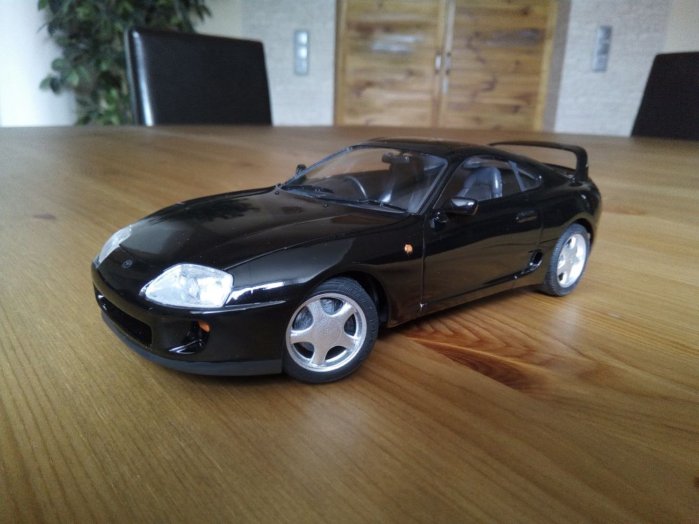

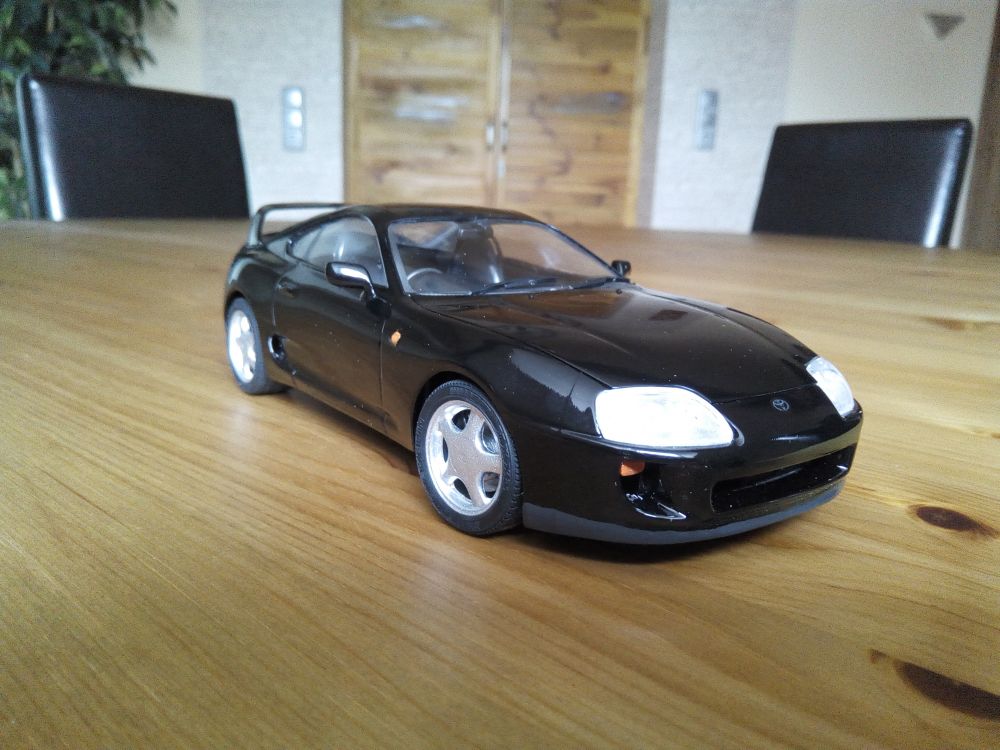

    Da ich zur Zeit nichts an meiner Supra machen kann und ich schon immer ein Modell davon haben wollte, dachte ich mir, ich bau sie mir mal klein nach.
    Jamesbond83 Owner
     Ich hoffe man kann die Bilder sehen?
    Haha, nicht anderst ist das bei mir. Echte Karre ist am verstauben.
    Ist das ein Tamaya Modell? Der sieht ja mal richtig sauber gemacht aus. Wie hast du die Karosserie lackiert?
    https://www.toyota-supra.de/photo/useralbum/McGregory/7
    Ich habe mir extra ein Airbrush System geholt, auch damit ich hier und da am echten Auto mal was lackieren kann. z.B. das Dash steht noch an
