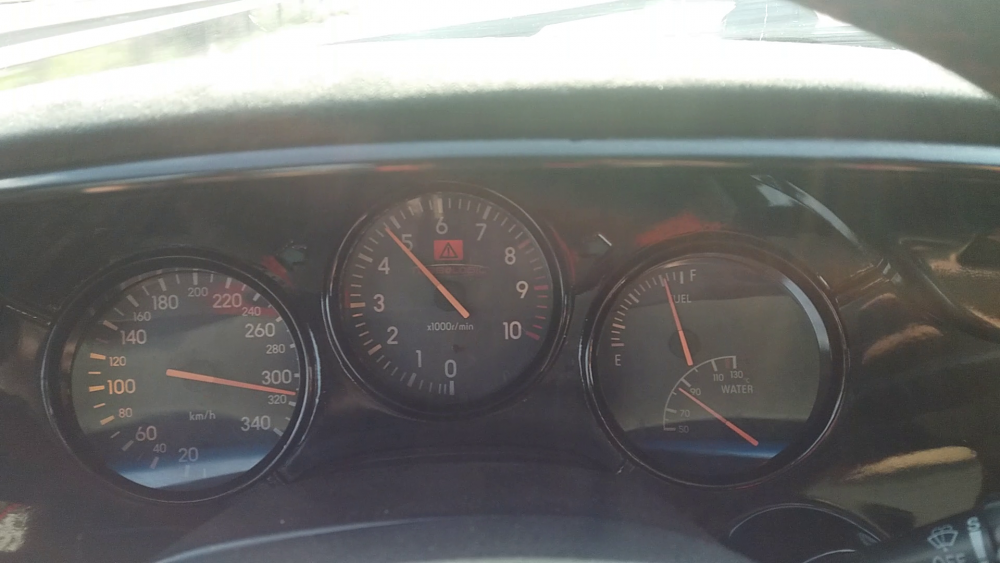

    Eine kmh Tacho Scheibe. (siehe Bild) Aber die kmh passen nicht zur Tacho Scheibe. Wenn ich 100 kmh fahren hab ich ca. 130 kmh auf der Scheibe. Auf dem Bild ca. 310 kmh, aber bei weitem nicht mal 300 kmh. Eher 260 kmh.
    Achso, das Handy hats falsch umgeschrieben. Hab ein US Modell.

    Thomas Owner
    Hört sich eher so an, als hätte da mal einer einen Konverter eingebaut aber die Nadel nicht mehr richtig gesteckt. Heb mal die Nadel über den Anschlag, lass sie aus pendeln (ca 30 min), zieh sie ab (Teelöffel oder Messer. Findest du hier um Forum) und steck sie nach rechts versetzt wieder drauf. Danach testen. Das Spiel machst du so lange, bis sie richtig angezeigt. Muss halt nur GPS dann abgleichen.
    Ich hab die Nadel immer nur leicht drauf gesteckt zum Testen, damit ich sie bei eingebautem Tacho leicht wieder ab ziehen kann. Erst, wenn sie richtig anzeigt, fest stecken.
    Viel Glück
