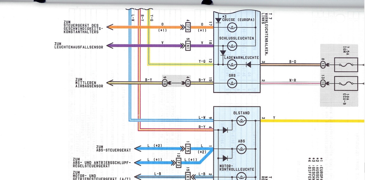

    Ich finde auch nirgendwo die Kontrollanzeige im Handbuch. :pensive:
    /fileadmin/media/Benutzer-Dateien/jensrtg/forenuploads/20161103-Schaltplan.jpg

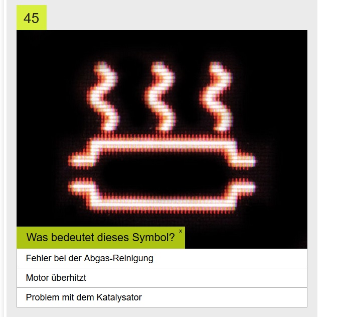

    /fileadmin/media/Benutzer-Dateien/jensrtg/forenuploads/20161103-KATnnt.jpg
    Nochmal zum Verständnis so sieht die lampe aus . Findet man übrigens sehr selten im i-net^^
