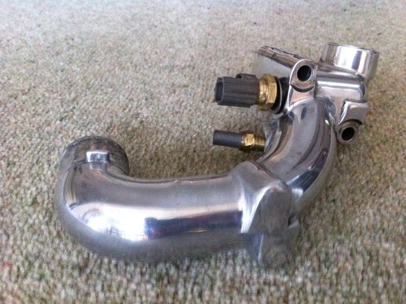

    Bitte mal den Kühlmitteltemperatursensor checken.Der arbeitet mit der AT zusammen.
    MajorJumby15
    Wo sitzt der?
    Das ist eins von den beiden Sensoren am "Water Neck". Habe sie zuletzt auch gewechselt, vergesse aber immer, welcher für was ist. Der eine ist für die ECU, der andere für die Temperatur-Anzeige im Innenraum.

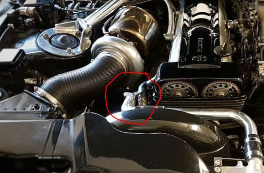

    und wo sitzt das "Water Neck" :grinning: kommt man da dran ohne viel auszubauen?
    Kommst du gut ran und hast du sicherlich schon mal beim öffnen der Haube gesehen :sweat_smile:
    Eben raus gesucht. Der Sensor mit nur einem Kabel geht zur Anzeige, der mit zwei zur ECU. Also letzteres testen. Die Stecker können durch die Hitze mit der Zeit ziemlich brösselig werden.

    Ah ja das kommt mir bekannt vor. Danke vielmals!
