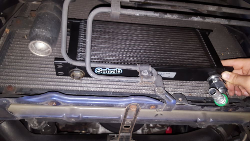

    Mein Ölkühler von Setrab ist endlich angekommen. Wo würdet ihr mir empfehlen den dran zumontieren?
    Da ich zur Zeit noch keinen großen FMIC besitze ( wird aber irgendwann mal sicherlich kommen ) wäre vorne links (in Fahrtrichtung gesehen) denke ich Platz. Wo habt ihr Eure verbaut? habt ihr evtl. Bilder? Müsste mir denke ich noch nen Halter basteln oder gibt es da was fertiges was einer von Euch schon mal benutzt habt.

    Bei mir habe ich es auf der rechten Seite verbaut, man brauchte also etwas längere Ölleitungen. Der Grund war der eingebaute FMIC von GReddy. Mit diesen nämlich mussten die vor dem Wasserkühler liegenden Serverolenkungleitungen weichen. Als alternative wurde hier aber etwas kürzere Kühlleitungen mitgeliefert, welche aber auf der Linken Einlassseite angebracht werden mussten. Der Nachteil natürlich ist, dass mal längere Ölleitungen hat, denke aber nicht, dass sich dies sodernlich negativ auswirkt.
    Angebracht habe ich diese mit selbst gemachten Blechplatten, die man sich relativ einfach zurechtbiegen kann.

    Ja genau ist ein schalter. Also hast du es in Fachrichtung rechts angebracht?!Da ist aber bei mir noch der Serienkühler. Ist da dann Platz genug? Will ungern 2mal die Leitungen kaufen müssen. Die Bilder wären echt toll.

    Klar, wenn du noch den original SMIC hast, passt er da nicht rein, nehme dann die linke Seite.
    Ich weiss aber auch wieder, warum beim FMIC viele die rechte Seite nehmen (so auch ich)
    Die LLK Rohre gehen links mit einem Bogen ca. um den Rahmen herum, sodass da für einen großen Ölkühler kaum Platz ist.

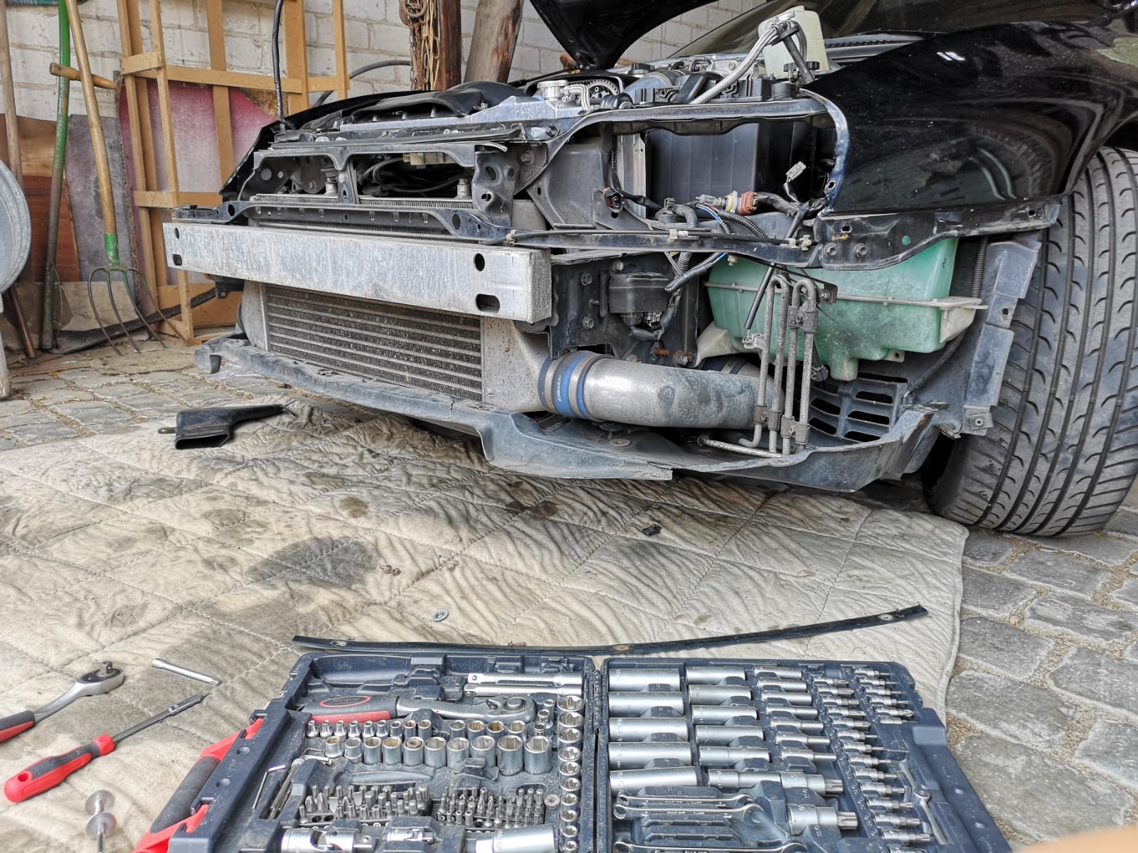

    Hattte die Front ja am WE ab, hier die Fotos und wie man sehen kann, wird es beim FMIC auf der linken (fahrtrichtung) Seite echt eng

    danke für die Bilder

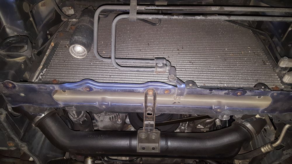

    Puh da hast du recht... Hab auch am WE nachgeschaut, ich war am überlegen den direkt vor dem Klimakühlkörper zu setzen?!
    Nur da muss ich dann irgendwas basteln, damit ich den Kühler da anbringen kann.
